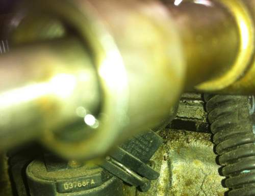

Hallo meine Lieben,
ich habe einige Fotos gemacht. Also, es tropft und tropft und tropft.... Auch wenn der Motort aus ist.
Vielleicht ist die Dichtung auch schon drin und das Gewinde ist im Arsch?! Was würde mich der Austausch der Leitung beim Fachmann kosten? Oder soll ich selber dran?
Auf dem 2. Bild erkennt man genau die Stelle, an der diese 12'er Schraube dran ist... Genau da ist es undicht.
LG
Hast denn jetzt ne neue Dichtung reingemacht oder nicht.
Hör auf da mit Gewalt dran rum zu drehen. der Überwurfkopf ist doch schon fast platt.

Wieso soll das Gewinde kaputt sein,wenn da keiner dran war?
Eine Dichtung hingegen kann durchaus mal aufgeben......kostet am wenigsten und ist schnell,auch selbst,erledigt.
Austausch der Leitung.....viel Spaß,das wird teuer werden,die Leitung gibt es nicht mehr bei BMW,da muß derjenige,der das richten soll,erstmal herausfinden,wo er was passendes herbekommt....
Warum also nicht erstmal die billigste Lösung und Dichtung wechseln?Warum direkt die teure Lösung?Hast du zuviel Geld?
Und so ein 12er Bremsleitungsschlüssel kostet n paar Euro,bspw. über Ebay.

Auf Ebay gibt es die Leitung aus UK zum Nichtsonderpreis, rund 100 EUR mit Versand. Wie schon bemerkt wurde: Dichtung rein und fertig. Es sei denn Du ruinierst die Mutter mit dem 12er Schlüssel.
