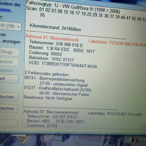

Anbei der Fehlerspeicher

Bremspedalschalter tauschen (kostet 10€ und ist in 5Min gewechselt).
Diese Ventile findet man für 25€ bei eBay.
Dann mal fahren und gucken, ob der Fehler weg bleibt.

Bremspedalüberwachung könnte mit einem defekten Bremspedalschalter zusammen hängen.
Zum flattern beim Bremsen kommen mir verschlissene/verzogene Bremsscheiben in den Sinn.
Neulich mal ne Vollbremsung gemacht?
Wie macht sich ein defekter Bremspedalschalter bemerkbar?
Ein Bremslichtschalter überwacht sich selbst (Schließer und Öffner), darum kann er defekt sein und die Bremslichter leuchten trotzdem noch.
Anhand von Messwertblöcken kann dieser geprüft werden.

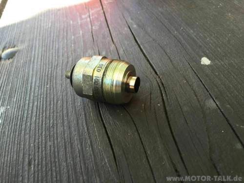

am Nachmittag bekomme ich das neue Ventil.
Hab jetzt mal alles vorbereitet, also ausgebaut.
Anbei ein Foto, ist das dass ganze Ventil oder muss ich da noch was ausbauen?
Danke
Lg
Ja das ist der Ventil und auch scwarze teile mit Feder.
Du muss putzen die Pumpe und dann montieren Neu.
Was an der pumpe soll ich putzen? Am Ventil kann man nichts reinigen / gängig machen.
Ich sehe jedenfalls nichts!?
Für 25€ würde ich da nicht lang rummachen. Neues kaufen und rein damit.
