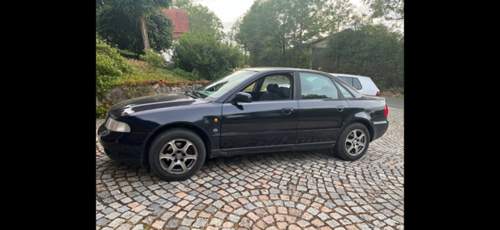

Anbei ein Bild vom Kotflügel und den beiden Seitentüren, die ich ebenfalls selbst mit Sprays von Ludwiglacke lackiert und umgebaut hatte, da die Alten von Rost zerfressen waren. Natürlich hat der Lack Orangenhaut und der Farbton passt nicht 100%. Aber bei 310.000 km geh ich mit der Mühle doch nicht mehr zum Lackierbetrieb.
