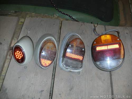

Hier mal ne kleine Auswahl meiner gehorteten Leuchten:
Leuchten-001
Leuchten-002

Deine gehorteten Leuchten postest du weil sie zum Verkauf stehen, oder
um mir zu zeigen was mir fehlt?;D
EIGENtlich damit du den Überblick hast was es alles gab (einige Varianten fehlen), aber vielleicht wird man sich einig
Die zweiten rückscheinwerfer von Links gefallen mir, das ist das ovale Modell, oder?🙂

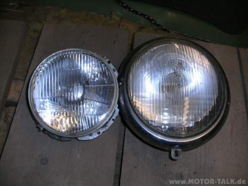

Bei den vorderen Scheinwerfern solltest du nur Asymmetrischen nehmen bei dem BJ.

Vari: Was kann ich denn unter asymmetrisch verstehen?
Schau mal auf das Glas selber,der Keil der seitlich hoch geht.
Verteilt das Licht besser und ist bei deinem BJ bestimmt schon vorgeschrieben.
