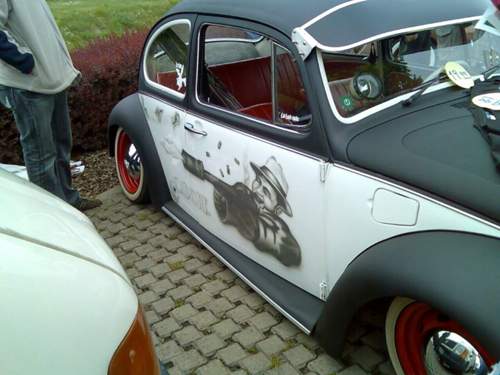

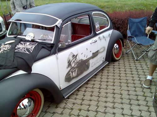

Reifen:
Standardgrösse beim MEX ist 155 SR 15. Alle anderen Reifengrössen sind meines Wissens nach Eintragungspflichtig.
Die schmalern 15" Reifen wie 135 ider 145 wirst kaum noch bekommen - und dann zum entsprechend (teuren) Preis.
Das was am Capone noch geändert wurde ist nicht nur die Reifenbreite, sondern eine komplette Tieferlegung mit verstellbarer, schmaler Vorderachse.
Ob Dir die der TÜV überhaupt noch in einen MEX einträgt ? Ich weis es nicht.
Abgesehen davon ist die verstellbare VA nicht gerade billig....
Die geringe Bodenfreiheit lässt das Käferchen länger wirken - hat aber auch fundamentale Nachteile:
- harte Federung nötig -> magerster Fahrkomfort, da spürst jede kleinste Fahrbahnkante
- Aufsetzer in Hofeinfahrten etc. wird die Bodengruppe beschädigen...
- bei schlechten (Feld-)Wegen wirst hängen bleiben - dito bei hohen Schneefahrbahnen...
LG
Christian
Das ist weder für den Rücken gut noch für den Bug.
Mal abgesehen von der sehr bescheidenen Optik die das hat,aber Geschmack.....gell,ich mag die X-Beine zumindest nicht.
Da können aber bei der Pendelachse die Radlager drauf gehen,ausser es wurden gekapselte verbaut.
Reifenverschleiß wird wohl enorm sein so.
Aber der Capone hat doch soweit ich weiß ein Luftfahrwerk,der senkt den ab zum hinstellen bis er auf dem Boden schleift,manchal auch bei Fahrt.
Irgendwo gab es mal ein Vid das zeigte wie er bei Nacht Funken macht.

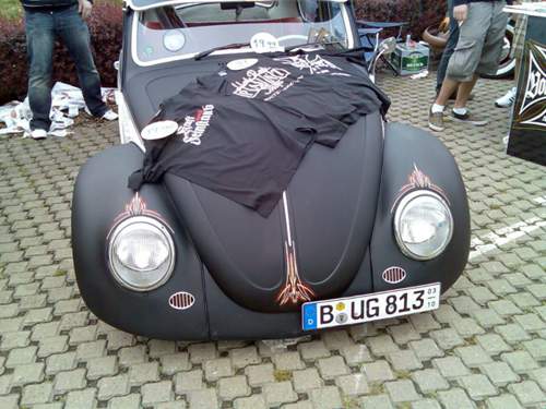

watch
Der Capone hat eine Vorderachse, die um mindestens 6 (eher knapp 10cm) eingekürzt ist. Ich habe die Geschichte im damaligen Bugtalk recht aufmerksam mitgelesen.
Das heißt, die Achsen werden zerschnitten, in der Mitte wird ein Stück rausgenommen und dann werden die Außenteile wieder zusammengeschweißt. Das wird gemacht, damit die Räder weiter innen stehen, weil man sonst bei so extremen Tieferlegungen nicht mehr lenken kann.
Diese so umgebauten Vorderachsen sind illegal. Wenn Du damit einen Unfall baust, kann das ziemlich übel werden, weil Dein Auto KEINE Betriebserlaubnis mehr hatte. Und dass so eine Achse irgendwie nicht normal sein kann, das sieht selbst der letzte Dorfsherrif. Abgesehen davon, dass sich sowas sicher relativ merkwürdig fährt ...
