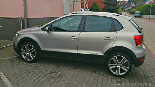

Hallo liebe Gemeinde
Meiner lieben Mutter ist an der Garage ein Fehler unterlaufen und der kleine CrossPolo ist am vorderen Kotflügel auch mit dem Beulendoktor nicht mehr zu retten - Ne freie Werkstatt würde den Schaden für stolze 1100€ beheben. Aber ich habe im Netz ne Möglichkeit gefunden, diesen speziellen (anders als der reguläre 6R Kotflügel) Kotflügel lackiert, neu und mit Zierleisten für 300€ zu bestellen.
Hat von Euch jemand Erfahrungen, ob und wie man Ihn wechselt? Ich habe leider nichts gefunden - aber theoretisch ist doch eh alles nur geschraubt. In einem anderen Forum habe ich gelesen, dass es bei dem Dreieck am Spiegel (Plastik) beim Abbau Probleme gibt.
Für Eure Hilfe wäre ich sehr dankbar.

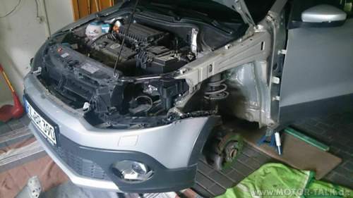

Alles was man braucht um einen Kotflügel zu wechseln sind Torx T20 und Torx T30 Schraubenzieher und ne 10er Nuss. Als erstes werden die Radschrauben gelöst, das Fahrzeug aufgebockt und das Rad entfernt – wenn man einmal da unten herumwerkelt empfiehlt es sich die Radhausschale gleich zu entfernen. (Bild 4) Das sind so einige Schrauben (weit über 10) – Wenn die Radhausschale entfernt ist sieht man, wenn man davor sitzt rechts zur Fahrertür eine Stegplatte (Bild 5) Diese lässt sich mühelos ausklipsen – die Klipse sieht man sofort.
Danach habe ich dir Motorhaube geöffnet und zuerst (Bild 2) diese Gummiteile abgezogen und dann den Scheinwerfer ausgebaut (Bild 3) Es sind wirklich nur diese beiden Schrauben (die mittlere bleibt drin) und dann zieht man den Scheinwerfer sauber nach vorn heraus.
Danach habe ich den Kühlergrill entfernt – Hierzu löst man zwei Schrauben – von oben ersichtlich und dann gibt 4 Rastnasen die man durch kleine Löcher bequem mit einem Schraubendreher erreicht – nun den oberen Teil des Grill leicht nach vorn ziehen - am unteren Rand (Bild 6) sind weitere 6 Rastnasen, die sich relativ leicht mit einem Keil ausklipsen lassen – und schon habt ihr den Grill in der Hand.
Der nun freiliegende Stoßfänger ist ausschließlich geklipst (nicht eine Schraube! – da habe ich gestaunt!) Auf Bild 7 sind die drei Rastnasen zu erkennen, die ausgeklipst werden und völlig ausreichen um die Stoßstange 15 cm nach vorn zu ziehen. Dazu bitte vor dem Fahrzeug stehen und mit einer Hand in den Radkasten an das Ende der Stoßstange greifen und kurz und beherzt einmal nach vorn ziehen und die komplette Stoßstange kommt euch auf dieser Seite entgegen. (Es ist auch nicht notwendig die Nebelscheinwerfer oder auch die Scheinwerferreinigungsanlage zu demontieren – bleibt definitiv alles dran!)

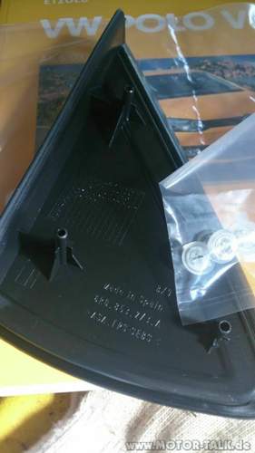

Als letztes das ominöse Dreieck am Fenster der Fahrertür! (Vollendung) Das Ding – ging trotz meiner Ängste am leichtesten abzuziehen – ist nicht mal geklipst – nur gesteckt und lässt sich mit einem Plastikkeil und geöffneter Fahrertür spielend leicht abziehen.

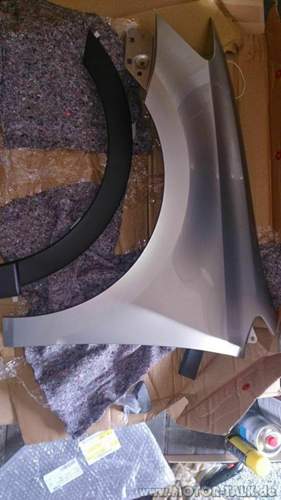

Nun vorsichtig den Kotflügel abnehmen, denn an einer Stelle ist er fixiert und geklebt (Bild 8). Diesen Runden Gummiklpos habe ich vom alten Kotflügel entfernt (Bild 10) und an den neuen geklebt. Wenn ihr den Kotflügel abhebt, achtet darauf ihn erst oben zu lösen und dann leicht nach oben raus zu ziehen, denn die Plastikradläufe des Crossi sind mit einer Nase am Schweller verbunden (Bild 9)
Jetzt würde ich euch empfehlen beide Kotflügel nebeneinander zu legen. In dem Radlauf des „alten“ befinden sich die Befestigungen für die Radhausschale – Dort seht ihr zur Aufnahme der Schrauben ungefähr ein Zentimeter lange Plastikteile an jeder Schrauböse (4 Stück) –Die müsst ihr vorsichtig herauspopeln und in euren neuen Kotflügel verankern – Sonst halten natürlich die Schrauben für die Radhausschale nicht (Ich sag das nur deshalb, weil ich es verpennt habe – und die Dinger umständlich im Nachhinein reingefummelt habe) Ist der Kotflügel ab, seht ihr ein Schaumstoffformteil, das da einfach als Antidröhnding eingesteckt ist – das kommt natürlich gleich an den neuen Kotflügel. Am Ende des Kotflügels (in der Ecke zwischen Motorhaube und Fahrertür oben gibt’s ne kleine Plastikabdeckung, die in den Kotflügel gesteckt ist – schaut euch genau an, wie das Ding da befestigt ist – und setzt es genauso in den Neuen ein. (Dieses Teil dient übrigens auch als Abdeckung für die letzte total beschissen zu erreichende Schraube des Kotflügels im Motorraum ganz hinten zur Frontscheibe hin)
Nun könnt ihr den neuen Kotflügel das erste Mal in Position bringen. (Auf den Klebeklops achten!) Ich empfehle Euch zwar alle Schrauben des Kotflügels wieder rein zu schrauben – aber definitiv nicht fest! (Diese ominöse letzte Schraube am Ende des Kotflügels wird extrem von der Motorhaube verdeckt – nach 30 Minuten erfolglosem Probierens, habe ich mich entschlossen, die Motorhaube auf dieser Seite zu lösen (Zwei Schrauben oben an der Motorhaube – nicht die eine auf dem Rahmen – 13er Nuss)(Bild 13) – die Haube muss dann vom zweiten Mann gehalten werden, während ihr versucht, diese Schraube herein zu bekommen und gleichzeitig die Motorhaube ein wenig beiseite drückt.) Wenn der Kotflügel „sitzt“ werden nach und nach alle Spaltmaße angepasst. (Bild 12) Dazu natürlich andauernd Fahrertür auf und zu – vorsichtig – Spaltmaße Prüfen und erstmal die Schrauben zur Tür, am Plastikdreieck und am Schweller festschrauben – dann die Motorhaube wieder befestigen und vorsichtig schließen – bis auch diese Spaltmaße passen und alle Schrauben richtig fest gezogen sind.

Bild-1-ausgangssituation
Bild-2-motorraum
Bild-3-scheinwerfer

Hier wird nun auch über ein "Spiegeldreieck" und dessen Entfernung
diskutiert. Das richtige Spiegeldreieck sitzt in der Tür. Zum Ent-
fernen muß die Türverkleidung ab. Das Kunststoffdreieck oben am Kotflügel
ist die "Vollendung" des Spiegeldreiecks, der Designer hat es so gewollt.
Keinesfalls stört bei der Entfernung dieses Dreiecks die Türverkleidung.
Gruß Werner
@Werner
Ja - genauso ist es - Diese "Vollendung" ist nämlich nicht Bestandteil der Tür - Ich habs beim :-) am Freitag für 6 Euro bestellt, da es wohl beim Entfernen grundsätzlich kaputt geht.
So - Das erste Geheimnis ist gelüftet. Gestern habe ich das Plastikdreick (Vollendung) abgeholt - es ist definitiv gesteckt - aber mit einer Art spezieller Clips - die ich gleich mit bestellt habe. Der Kotflügel kommt morgen und wahrscheinlich gehts am Sonntag an die Arbeit - Bei der Gelegenheit habe ich auch gleich noch das Buch im Hintergrund bestellt. Ach Übrigens - diese Vollendung kostet keine 6€. ;-)

So - Seit gestern ist auch der Kotflügel da. Sowohl Kotflügel als auch die Radlaufblende sind original VW (wenn man der Prägung Glauben schenken darf ;-)) Die Lackierung sieht sehr gut aus und der Versand war zügig und alles hervorragend verpackt - Bis dahin bin ich zufrieden. Zu Farbunterschieden kann ich noch nichts sagen, da Mutti erst am Sonntag zur Wechselorgie auftaucht.

Wenn ich dich richtig verstanden habe, könnte ich jetzt an meinen Polo gehen, die Tür öffnen, einen Plastikkeil ansetzen und jenes ominöse Dreieck aushebeln, nicht mal mit der großen Gefahr es dabei zu zerstören. Klar..deine Erfahrungen beziehen sich auf den Cross-Polo...aber ich vermute jetzt einfach mal, daß es hier zwischen Cross und "Standard" keine Unterscheide gibt.
Im "So wird's gemacht", war es als gesteckt auch beschrieben, aber auch ich stolperte in Foren über die Aussage, daß es doch nicht so einfach ist, wie es scheint. Von der zwangsläufigen Zerstörung des Teils habe ich zwar nicht gelesen, aber ich habe ja auch nie intensiv danach recherchiert.
Ich habe den Verdacht, daß es in Mißverstädnissen liegt und manche mit dem Spiegeldreieck diese Blende, andere das Teil an dem der Spiegel hält meinen... oder evtl. die entsprechende Blende im Innenraum, die auch wieder ein Dreieck darstellt.
Auf jeden Fall freut es mich für dich, daß das Ganze in humaner Zeit und ohne schwerwiegende Problemstellungen geklappt...und der Kotflügel sogar die richtige Farbe hat! 😁
Nach den Erfahrungen von letztem Sonntag, kann ich niemandem empfehlen es ganz allein anzugehen - eine haltende helfende Hand ist echt von Vorteil - sei es beim Einstellen der Spaltmaße, beim Halten der Stoßstange oder aber bei dieser blöden Schraube - denn man bräuchte ca 15cm lange Finger, die nur halb so dick wie der Durchschnitt sind und ein drittes Gelenk besitzen. Auch die Motorhaube allein abzubauen würde ich niemandem empfehlen - Ansonsten kann ich wirklich voller Überzeugung sagen - wegen einem Kotflügel braucht niemand in die Werkstatt der schon mal mit Lego gespielt hat und ne Schraube raus und rein gedreht hat.
Und - JA - Diese "Vollendung" sitzt auf drei Haltenasen und lässt sich problemlos mit einem Plastikkeil und Geschick abziehen und ist bei allen 6R gleich.
