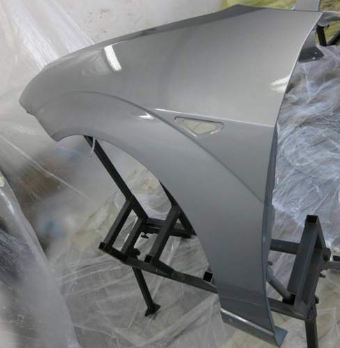

Bei beiden hat der Rost den Kotflügel vorne links zerfressen und müssen getauscht werden. Jetzt bin ich am überlegen ob es sich lohnt das selber zu lackieren (Kotflügel neu bei Ebay für 35 EUR inkl. Versand). Entweder mit 2k Spray aus der Dose (keine Ahnung was das kostet und was man alles noch braucht, Grundierung, Klarlack, ...), evtl. gibt es da ja bessere Düsenaufsätze oder eine Spritzpistole für die Druckluft kaufen.
Oder gleich beim Lackierer machen lassen, bei Ebay inkl. Versand für 135 inkl. dem Kotflügel. Was die Lackierer hier vor Ort nehmen weiß ich im Moment nicht.
Tja vielleicht hat ja wer schon mal das gemacht und kann mir ein paar Ratschläge geben...
Qualität der Lackierung hat bei mir nur ein geringen Wert, soll halt in den nächsten 4 Jahren nicht rosten, dann sind die beiden Autos eh beim Schrott.
Danke Euch
Kotflügel links (neuer) und den Alten rechts restauriert kleine Pickel auf dem Lack und es war ein Loch drunter, naja evtl. erneuere ich den nächstes Jahr (ist jetzt erstmal mit Glasfaserspachtel und Feinspachtel bearbeitet worden).
Lack hatte ich von Ludwig-Lacke. Passt alles soweit, einzig die Datenblätter und Angaben zu den Produkten ist leider nicht übersichtlich. Die Angaben vom Füller waren meine ich nicht korrekt, das Zeug war so wässrig, hatte damit echte Probleme (20% Verdünner sind einfach zu viel, aber wenn es im Datenblatt steht ...).
Gespritzt habe ich mit Füllerpistole billige von Ebay für 20 EUR (benutzt habe ich 1,7er Düse, in den 20 EUR ist noch eine 1,4er und 1,9er Düse bei).
Lack und Klarlack dann mit Sata Minijet 3000 mit 1,2 SR Düse (Ebay Gebrauchte für 90 EUR). Hatte noch eine 0,8er aber die 1,2er hatte sich schon beim Verspritzen vom billigen Aldi Lack (Resteverkauf 1 Liter für 2 EUR) bewährt (hatte damit den alten Kotflügel der auf den Müll geht lackiert). Bis auf das ich dabei zu wenig Klarlack gespritzt hatte (Oberfläche ist leicht rau) hatte das schon sehr gut geklappt (allein um den Ablauf der Arbeiten mal zu testen war das sehr sinnvoll...).

Mit Farbdosen ist das nicht nur schwierig sondern auch teuer, mit einer kommst du da nicht aus. Man kann das zwar selber machen aber da gehört schon ein Kompressor und eine vernünftig Farbspritzpistole und viel Übung dazu( sonst gibt es schnell Farbnasen). Der Kotflügel sollte auch vorher grundiert werden. Ob man dann noch etwa braucht hängt vom derzeitigen Lack ab, manche Lacke sind zweischichtig lackiert, dann muss man auch noch Klarlack haben. Das wird zumindest bei dem silberen der Fall sein.
Lass dir am besten ein Angebot beim Lackierer vor Ort machen der passt dann gleich die Farbnuance an den Altlack an.

Normalerweise sollte man die trotzdem grundieren, die Schutzschicht die auf dem Kotflügel ist, ist eher als Rostschutz für die Lagerhaltung gedacht. Die muss man dann leicht anschleifen und grundieren, danach dann lackieren und eventuell dann den Klarlack darüber.
0,8 mm Düse reicht vollkommen, also kleine Pistole !
Es muss auch keine SATA sein, für Gelegenheits Lackierungen reichen auch Billig-Pistolen für 20-30 €
Größere brauchen Erfahrung, und sehr viel Übung !
Bei Farblack kann es noch gehen, aber spätestens bei Klarlack kommen Dir die "Tränen"😠
Unterm Strich kommst du mit "Liter-Lack" wesentlich billiger weg, als mit Spraydosen.

Aber ok, also lieber mit so einer 0,8mm Düse die Fläche spritzen. Soweit ich es nun gelesen habe, muss ich auch einen neuen Kotflügel aufarbeiten, sprich Grundierung anschleifen und dann:
- schleifen 800er
- grundieren: Epoxy-Grundierung, Füller oder Standardgrundierung nehmen?
- schleifen 800er
- Basislack, 2x
- Klarlack 2x
- schleifen/polieren (1000er, 2000er)
Grundierung auch eher mit Spritzpistole (dann 1,7mm?) oder aus der Dose?

Möglichst Grundierung, Basislack und Klarlack von einem Hersteller kaufen.
Grundierung ist eine Grundbeschichtung für den Basislack, wenn die Grundierung glatt ist, reicht das.
Füller ist dicker, damit können kleine Macken egalisiert werden.
Grundierung nass mit 600er Wasserschleifpapier anschleifen, aufpassen, dass man an den Kanten nicht durchschleift !
Trocknen, mit Staubbindetuch entstauben, dann Basislack spritzen. Unbedingt 15 - 20 Minuten ablüften lassen, erst dann Klarlack mit Härter drauf.
Es gibt auch Nass in Nass 2 Schichtlack, dann nicht ablüften lassen. (aber selten, steht aber auf der Dose)
Basislack bekommt keinen Härter, nur eventuell Verdünnung.
Klarlack bekommt Härter, und bei Bedarf max. 10% Verdünner.
Klarlack wird normal nicht mehr geschliffen, außer, man hat Scheiß gebaut, was bei Klarlack schnell passiert. 😁
Entrostet wird normal mit Sandstrahler, Flex ist zu aggressiv. Fächerscheibe nur, wenn von vorne rein klar ist, dass der Rostfleck eh größer ist. Keine Stahlbürsten benutzen, der Abrieb rostet dann überall, wo er hin fliegt.
Blankes Metall gleich mit einem Rostumwandler, wie Fertan behandeln. Hat den Vorteil, dass blankes Metall verzinkt wird. Es nach abwaschen des braunen Belages ein prima Rostschutz. Dann Grundierung.
Für alles reicht eine 0,8er Düse, sogar für Füller. Dann halt etwas mehr Druck.

Der Farbenhändler (Ludwig Lacke) hatte mir geschrieben
- Farbcodes sind MDRE und 2QTC (laut meinen Angaben: https://www.motor-talk.de/.../-ford-xsc-lacknummern-t1803283.html?...)
- 1 Liter Basis, 1 Liter Klar, 0,5 Liter Härter = 49 EUR
- 1 Liter Lack reicht für ca. 3 m²
- Lack ist auf Wasserbasis, ich kann auch herkömmlichen Lack haben - was ist besser?
- Grundierung 2K Epoxidfüller 1,2 kg (hoher Rostschutz)
Düsen:
- Lack: 1,3mm, für größere Flächen nehmen Sie bitte eine 1,3 mm Pistole. Da Sie den Lack sonst zu weit verdünnen müssen.
- Füller: 1,7mm
Bevor ich mich jetzt auf die Spritzen festlege, vom Prinzip her hängt es also vom Verdünner ab ob ich das Material auch durch die 0,8er bekomme. 1,3er beim Lack für den Kotflügel kommt zuviel Material raus und ich bekomme das nicht sauber verteilt, oder wie verhält sich das in der Praxis. Lack Händler findet das der Lack dann zu sehr verdünnt werden muss ...
Den Füller auch eher durch die kleine Düse oder besser dann die 1,3 nehmen, denn den kann ich nicht verdünnen? Gebe ja auch 1,0er Düsen - evtl. als Kompromiss? Ansonsten werde ich das einfach mal mit der 0,8er wagen.
