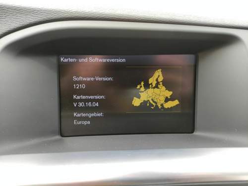

Moin
Bei meinem V60 Ocean Race aus 2012 ist die Version 1210 drauf. Sollte damit doch auch gehen, da die Version ja höher und somit neuer ist oder?
Hat bei mir ohne Probleme geklappt mit einem SanDisk 32GB USB 3.1 Stick.
Billige USB Sticks funktionieren übrigens nicht. Auch keine 64GB
Dauerte auch exakt 2:55h... -.-'
Hab das Radio bei der Arbeit immer mal wieder eingeschaltet und laufen lassen. Schaltet sich ja nach 20 Minuten oder so selbst ab.
So hab ich es eigentlich Recht gut an einem Arbeitstag geschafft zu aktualisieren.
Navi Karte hat jetzt Version 30.20.04 und ist auch aktuell. Hier in der Ecke hat sich nämlich viel getan bezüglich Umgehungsstraßen usw. Die hatte ich vorher nicht drauf
