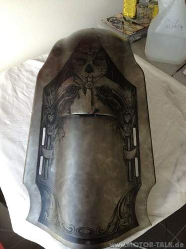

weil ihr soooo lieb seid mal ein Einblick in das neue Projekt...
It's all hand painted....
Alulack in real steel optik und painted denim mit Pin Art....
Tank
Und was kommt danach??? Du bist doch nie zufrieden!!😉😁😁😁
