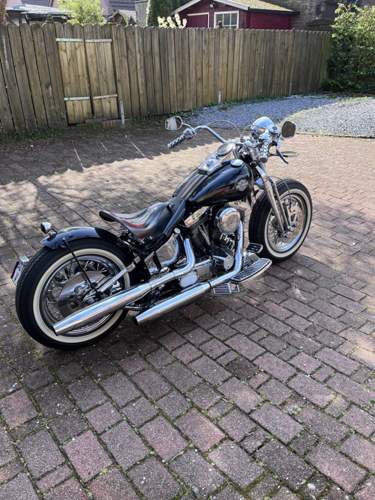

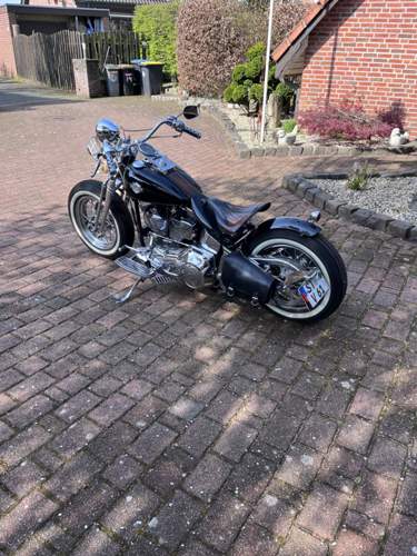

Hier nochmal aktuelle Fotos des Umbaus.
Foto
Schönes Moped!
Was ist denn dass jetzt ursprünglich für ein Modelljahr?
Es ist eine FatBoy 1996

@Saalie schrieb am 8. Mai 2023 um 09:59:59 Uhr:
Ein superschöner Umbau!
GRATULIERE!!!!!
@Saalie
Sehr geschmackvolles Bike!
Wenn ich mir die Kirmesbuden vom Anfang dieses Threads dagegen ansehe...
