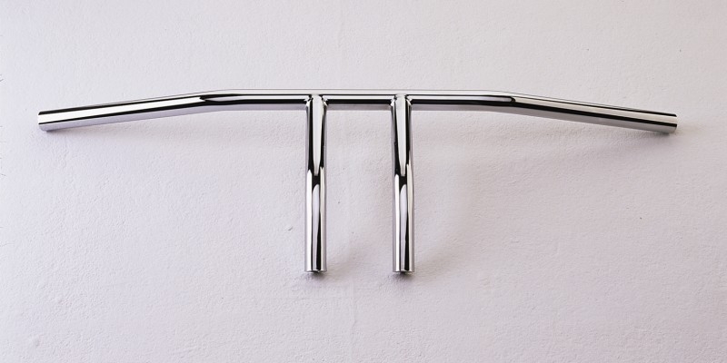

Optisch finde ich sowas interessant aber ich denke da wirds eng.
Nighttrain Pullback kommt dem von der Grundform ja schon recht nah.
Ich kuck mir später nochmal mein Moped an und seniere mal drüber 😁
"sowas" wird problemlos passen, solange es sich dabei um den HD Street Slammer handelt, der baut nicht sehr hoch.

Vereinzelte Händler haben in ihren Ausstellungsräumen Displaymotorräder stehen, an denen wechselweise Sitzbänke und Lenker sowie Tieferlegungen (mittels einem Stufenpodest) ausprobiert bzw. simuliert werden können. Unser Hannoveraner hat dafür eine FatBoy stehen.
Wenn möglich, würde ich dergleichen vorab empfehlen, denn m.E. kommt die Griffposition beim StreetSlammer nicht so nah zum Fahrer, wie beim Serienlenker. Das passt mit dem Nighttrain Nachrüstkit deutlich besser und entspannter.
http://www.harley-davidson.com/gma/gma_product.jsp?...
Einfach mal im Link für die Abmessungen die jeweiligen Lenker vergleichen.
StreetSlammer in Chrom ist 55975-08A
Nighttrain Pullback ist 56029-00
