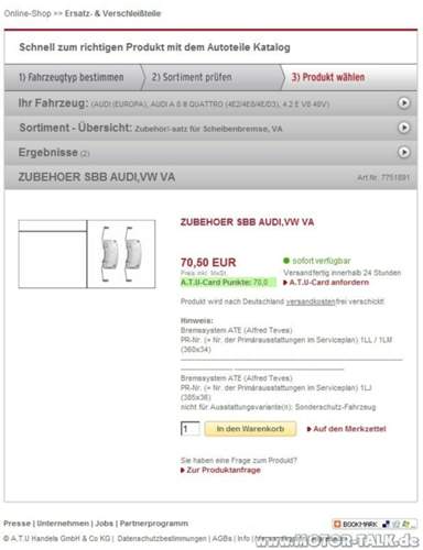

Und dank dem Verkaufstechnikseminar und dem erhobenen Zeigefinger wo draufsteht "Bremsen = Sicherheit" kommen dann zu der 59,- Euro Bremsbelagaktion noch mind. ein Paar neue Bremsscheiben dazu. Und wenn der Verkaufsmonteur richtig gut drauf ist muss auch noch ein neuer "Zubehörsatz" rein... (Der alleine kostet dann manchmal schon mehr als 59,- Euro...)
FP
Atu-sattelklammern-1
