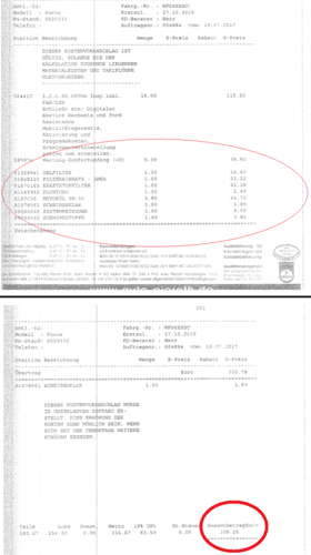

Achja, mein Service ist demnächst auch fällig. Anbei ein KV von meinem FFH. Findet Ihr den Preis okay?
Danke für Eure Antworten.🙂
Kv-service-3
Scheibenklar ist 2x drauf.
Außerdem kannst du das bisschen Wasser selbst auffüllen. Sowas lass ich immer streichen.
Hm unter dem Punkt 584420 ist vonn einer Aktivierung der Mobilitätsgarantie samt Programm die Rede, hsst du das? Ausserdem würde ich gezielt nach nem KVA für die 60000er im STANDARD - Unfang fragen. Am Ende 400 erscheint mir vorab viel Geld....
Bri mir war die Garantie nach 2 Jahren rum....
Falls er dir den Komfortumfang ungefragt auf den KV gesetzt hat, würde ich die Werktstatt wechseln. Das empfinde ich als Unding, weil vielen gar nicht klar ist, dass das völlig überteuerte Leistungen sind, die für den eigentlichen Service nicht nötig sind.
