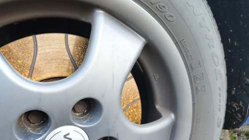

Letztes Wochende zwei Tage bei Regen draußen gestanden und nicht bewegt. ist zwar nicht der Rost von dem wir reden, aber trotzdem.
Bei meinem Benz und dem A6 war´s genauso. Nur die Bremsscheiben meiner Ducati sind da unempfindlich. Andere Legierung.
Flugrost Bremsscheibe
Dieser Rost verschwindet nach 1mal bremsen aber das wovon wir hier reden verschwindet nicht und verkleinert immer mehr die Bremsfläche auf dem der Belag arbeiten kann
@Tom1182 schrieb am 22. November 2023 um 13:59:44 Uhr:
Da hast du natürlich recht 🙂
