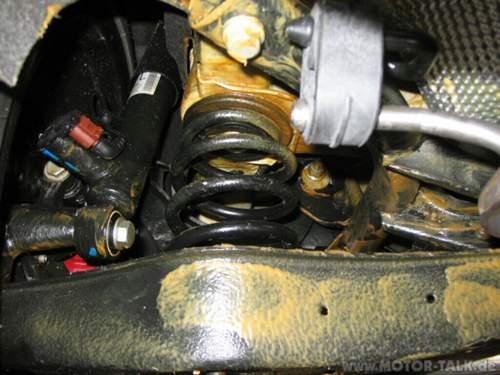

Nun wie versprochen die Bilder der konservierten Achsteile (VA, HA) meines 6er Golfs.
Wie man schön erkennen kann, sind einige Bereiche des Unterboden nur grundiert (grau) und hoffentlich verzinkt.

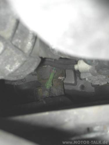

Nur mal zum Vergleich:
Hier die Bilder meines unbehandelten Firmenfahrzeugs, Passat 3BG, Bj 06/2005, 116.000 km. Hab ihn bis zur Lieferung des neuen Fahrzeugs im Nov 09 aus dem Pool übernommen. Ich denke, dass er schon nach 3 Jahren so ausgesehen hat.
Bei den Bilder vom Motorraum handelt es ich um die Längsträger links und rechts. Hier kann man schon korrodierte Blechteile mit der Hand abziehen (siehe Bild mit dem grünen Plastikteil). Einen Frontalchrash möchte ich mit der Karre nicht haben.
20 Euro in Wachs zu investieren, wären hier sicherlich gut angelegt gewesen, da die Technik/Mechanik ja noch lange nicht an der Verschleißgrenze angekommen ist.
So viel zum Thema: "Ab Werk ist alles super und man nichts machen...". Speziell die Aussagen der Werkstattmeister befremden mich.
