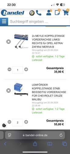

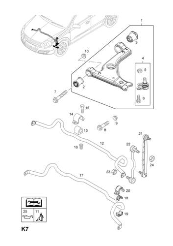

Hi, wollte an meinem auto direkt koppelstange und stabi tauschen oder ist das das gleiche?
Finde bei den ersatzteilen immer nur koppelstange/stabilisator (steht immer zusammen dabei) oder pendelstange..
Auto knarzt beim lenken im stand und beim rollen. Außerdem bei bodenwellen, alle gelenke usw wurden schon gemacht, dies sind die einzigen zwei sachen die vorne an der achse noch nicht gewechselt wurden. ????? So wie auf dem bild im anhang, das müsste doch dann koppelstange und stabi sein oder sind die zwei auch das gleiche? ?????
Koppelstange und stabi
Du siehst doch, wie die Koppelstange aussieht. Pendelstange (meist eher Pendelstütze genannt) ist ein anderes Wort für die Koppelstange. Die Stabistange, also der Stabilisator sieht anders aus. ein Knarzen sollten die eher nicht erzeugen. Eher ein Klopfen. Bei Bodenwellen oder Schlaglöchern.
Auf dem Bild sind 12 und 17 der Stabilisator. 21 und 22 sind Koppelstangen.
