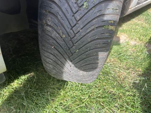

Hallo, ich nochmal. Kann eine ausgeschlagene koppelstange dafür sorgen das sich links vorne (fahrerseite) wo auch das knarzen herkommt, dafür sorgen das der reifen sich innen abfährt? Es ist nämlich nur der linke..
Reifen fahrerseite
Ich sehe, dass der Reifen gleich abgefahren ist.
Mess doch einfach die Profiltiefe bitte.
