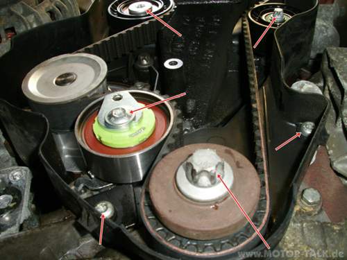

18, 14 & 16 mm Schraubenköpfe, ist doch bei aller Herstellern normal. Sei froh, daß die nicht mit diesen Schei... Schrauben befestigt sind. (Foto: Zafiramotor)
Beim Zafira sind die Koppelstangen übrigens aus Plastik. Wie beim Caddy die Pedale.
