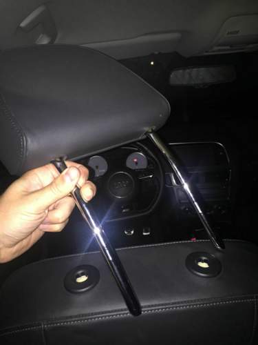

weiß jemand, wie man die Kopfstütze des Beifahrersitzes entfernen kann?
Zum Transport langer Gegenstände kann man zwar die Sitzlehne ganz nach hinten klappen, die Kopfstütze stört jedoch ziemlich.
Wie machen das die Leute in der Werkstatt, wenn die mal weg muss?

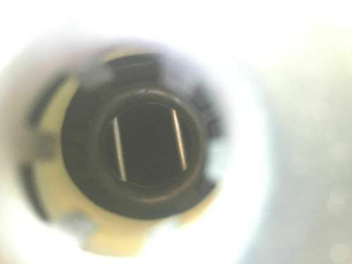

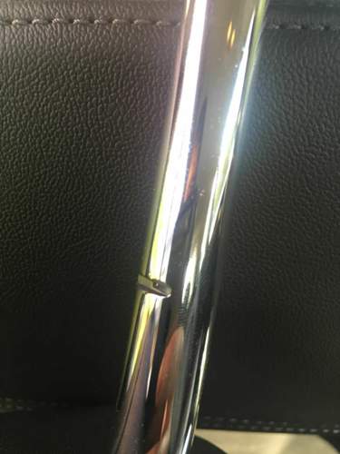

Hier vielleicht hilft das denen weiter die es nicht hin bekommen. 😉
Ist schön kniffelig. Man muss die "Taste" drücken und gleichzeitig etwas kräftiger ziehen.
Ich habe es gerade bei meinem aktuellen Sitz, Fahrerseite, probiert. Ging total easy. Der Knopf ist nicht genau in Höhe der Stange, sondern einen Fingerbreit links davon, quasi daneben.
Eigentlich nach wie vor da, wo er auch schon beim anderen Sitz war. Schaut euch mal mein Bild im verlinkten Thread an.
Habe es heute auch einmal am Beifahrersitz probiert, auch dort hat es funktioniert, auch wenn ich einen Moment mehr benötigt habe. Ist übrigens auch an der linken Seite und knapp neben der Stangen, eben wie beim Fahrersitz.
