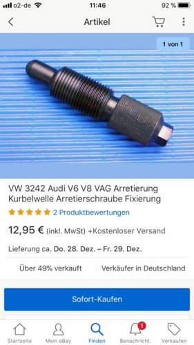

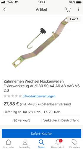

Rein um die Köpfe zu demontieren brauchst du kein spezialwerkzeug aber um hinterher den Zahnriemen wieder richtig zu montieren braucht man spezialwerkzeug und einen kleinen Abzieher! Zwecks lösen der NW Räder. Die KW Fixierung ist angenehm zu haben aber kein muss

Ok dann brauchst oder wie Tom schon sagte baust dir was um die Nockenwellen zu fixieren ansonsten reicht der Bohrer für Kurbelwelle bzw kaufst dir nen zahnriemenwerkzeugsatz kosten so um die 40 - 60 euronen.
Also wie ich schon sagte ( hört sich für mich so an als wenn du nicht weißt was du machen musst) hol dir jemanden der Ahnung hat uubnd dir hilft bevor du mehr kaputt als heil reparierst.
Die V6 haben nur einen Zahnriemenspanner Und deshalb müssen die NW Räder gelöst werden beim Zahnriemen Spannen! Es gibt im übrigen auch ein nettes YouTube Video zum Thema Zahnriemenwechsel 2,6l V6 da siehst du wie es gemacht wird!
Naja müssen gelöst werden ist relativ. Wenn man es nach Leitfaden macht ja. Wenn man es so macht wie wir bei ins zu Anfangszeiten wie gesagt Bohrer und Markierungen machen und da dann lieber eine mehr als zu wenig.

Wie schon angedeutet: Das NW Werkzeug ist bei neuem Zahnriemen notwendig zum Erreichen der richtigen Steuerzeiten. Aber bei Verwendung des alten Riemens genügt die alte Methode mit Farbmarkierungen auf Riemen und Rädern und gut ist es. Dass der Audi Rep.Leitfaden generell arbeiten mit NW Werkzeug vorschreibt versteht sich von selbst. Habs schon ein paar mal so gemacht trotzt vorhandenem NW Lineal. Bei der Kontrolle im fertigem Endzustand ist das NW Werkzeug immer Kraftlos in die Aufnahmebohrungen geflutscht! Da geht es nicht um das letzte Hundertstel und darum lasse dich nicht verrückt machen ;-)
