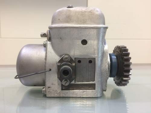

Weil er mich technisch interessierte, habe ich nur den historischen Zündmagneten Noris ZG2a untersucht, Batteriezündung leider nie. Die Zündfunken sind dort aber recht ähnlich.
Die eilig hingekritzelten Ergebnisse, die ich selber kaum ohne fremde Hilfe lesen kann, stehen im Bild 3, darum wiederhole ich den Text hier weitgehend- auf Gnade und Wohlwollen beim geschätzten Leser hoffend:

Zündmagnet Noris ZG2a
