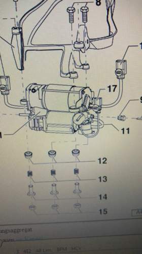

Dann Denke ich das da mal der Kompressor gewechselt wurde und (leider) falsch montiert wurde.
Dann überträgt sich sofort der Kompressorlauf auf die Karosserie und man hört ihn deutlich "laufen"
Einfach die Federn und Gummis tauschen/wechseln (nicht neu kaufen)....
Erklärung: Stehbolzen als Halterung...Scheiben drauf dann der Kompressor drauf geschoben dann Federn und Scheiben und Muttern.
ER liegt/steht also auf den Federn... meist wird es verkehrt montiert.

ich hab alles montiert wie in elsawin beschrieben und die kompressor is wie neu, aus einen Testfahrzeug demontiert.. oft is die ruhig von dynamic nach comfort aber comfort nach lift oft auch laut und vibriert! Manchmal auch von dynamic nach comfort.. hier die bilder wie das montiert muss sein laut elsawin... was mach ich dan falsch? Zu fest gemacht?!

Ok danke. Wie gesagt bei mir von lift auf Dynamik ganz normal und ohne Geräusche vom Kompressor.
Bei mir is lift nach dynamic iauch ohne Geräusche... hochpumpen von comfort nach lift is oft ein problem. Dan bekomme ich ein Geräusche und vibriert es... kein fehler hinterlegt
@Darkrider85 schrieb am 15. Mai 2021 um 00:23:47 Uhr:
Dann muss es bei dir was anderes sein. Kann dir leider kein Tipp geben da ich selber keine Ahnung habe.
