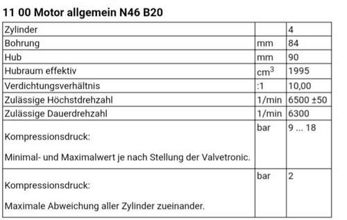

Wir haben heute einen Kompressionstest bei dem 318 meines Bruders gemacht. Sind 8 bar in Ordnung? Ich hatte eher mit 10 bar gerechnet...
Ich habe den Test gemacht,da aus dem Öleinfüllstutzen recht viel Luft rausgeblasen wird...
Motor N42
Was meinen die Profis dazu...?
Danke
31 Antworten
@525martin24v schrieb am 30. September 2020 um 21:56:53 Uhr:
Beim N42 ist der Druck eher unwichtig, solang alle gleich viel haben.
Je nachdem wie der Valvetronicmotor gerade steht , sind 8 Bar vollkommen i.O.
Keine volle Zylinderfüllung,keine volle Kompression.
Warum wurde getestet?
Sind die Motoren mit Valvetronic da eine Ausnahme?Dachte wirklich das die Kompression bei Ottomotoren immer über 10 liegen muss?!Mfg
Ja. Hängt mit der Valvetronic zusammen. Bei Minimalhub der Einlassventile reicht die Luft nicht aus um den maximal möglichen Kompressionsdruck zu erreichen. Daher die Angabe 9 bis 18 Bar
Oben im Bild geht es zwar um den N46, ist aber beim N42 das Gleiche.

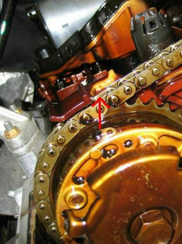

Wurden die Ausgleichswellen abgesteckt, wo die Steuerkette neu gemacht wurde?
Vielleicht sind die verdreht........

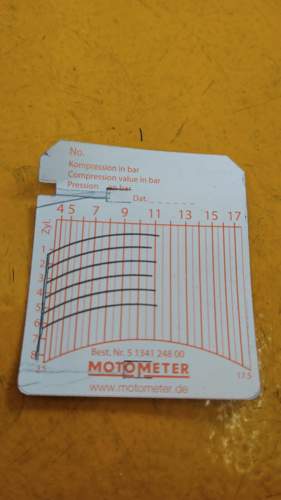

Hier mal die Kompression von meinem Motor, lauwarm und hat da 290tkm runter.
Das weiß ich leider nicht, aber da es eine bmw werkstatt gemacht hat, geh ich mal davon aus. Ich habe den Mechaniker jz mal gefragt.
