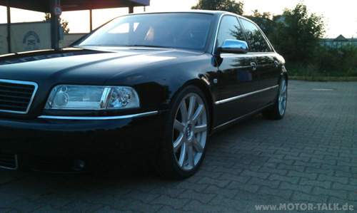

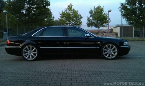

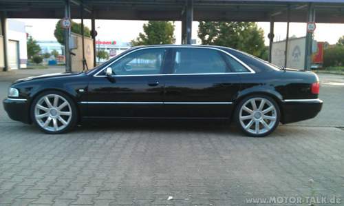

Hallo Magnus,
hier gleich ein paar Bilder vom Dicken mit den S-Lines.
Hier hatte er auch schon die Tieferlegung mittels Spax-Gewindefahrwerk.
Die Abgasanlage ist mittlerweile auch geändert.
Da röhrt jetzt eine FOX-Komplettanlage (MSD+ESD).
Das Teil ist echt der Hammer!
Was für ein Sound, kann ich dir sagen.
Habe nach deren Verbau fast kein Radio mehr angehabt.
SD war immer auf und die Seitenscheibe ein Stück unten!
Auf dem vorletzten Bild siehst du den ESD von der FOX-Anlage.
Auf dem letzten Bild stehen links vom dicken meine "Winterräder".
In deinem Profil habe ich gesehen, dass du auch Solche hast. 😁
Aber, ich schweife ab.
Zurück zum Thema! 😁 😁 😁
