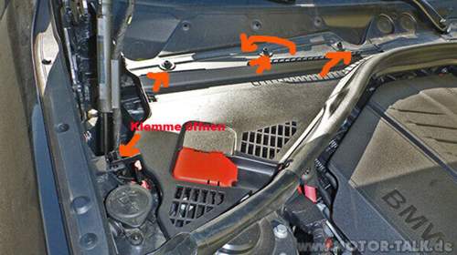

wo finde ich denn den Sicherungskasten?
Hab den 1er neu daher kenne ich mich nicht so gut aus
Motorhaube auf, wenn Du davor stehst links. Hinter dem Plus (roter deckel) Pol zum Fremdstarten. Und im Kofferraum unter der Abdeckung, rechte Seite.
Sicherungskasten vorne

Perfekt danke! Hoffe echt dass es nur eine Sicherung ist oder die Batterie. Was anderes wäre jetzt echt mies. Frage mich aber wieso der DC Wandler dann als Meldung kommt wenn es beispielsweise dann doch nur eine Sicherung war
