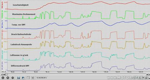

Unten mal ein Diagramm eines ausgelutschten 2.0 TDCI
Schau dir den Raildruck an, der folgt immer der Leistungsanforderung. Was bei deinem nicht der Fall sein wird.
