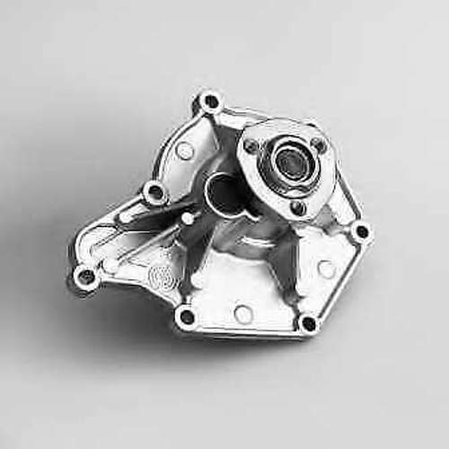

hallo,
gibt es einen Bild einer Wasserpumpe in einem 3.0tdi Motor? Ich bin mir nicht sicher, welche ich verbaut habe. Vielen Dank.
Original geschrieben von dmention
hallo,
Hier ein Bild einer Wasserpumpe mit Alugehäuse ---- gute Pumpe-----
die "schlechte" sieht vom Prinzip genau so aus- ist aber in schwarz /Kunststoff
zu finden ist die Pumpe oben in der Mitte wenn man die Haube auf macht, die obere Riemenscheibe über den der Rippriemen läuft ---einfach mal nachsehn was hinter der Scheibe verbaut ist- schwarzes oder silbernes Gehäuse.

Danke für das Bild. Ich war beim 🙂 und wir haben es zusammen angeschaut, zum Glück habe ich die aus Alu WAPU verbaut. Es ist nicht so einfach zu sehen, man braucht eine Taschenlampe. Er sagte, es gab die meisten Probleme beim Benzinmotor und nicht TDI.
