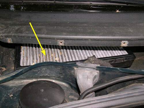

Ist der Pollenfilter (Innenraumfilter) nass?
281
... und wenn ja, ist die Abdeckung evtl. beschädigt?
