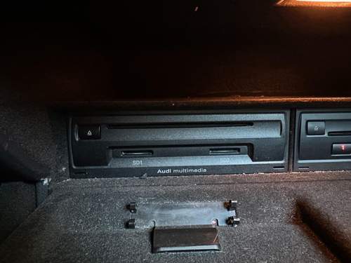

Nachdem der Bildschirm komplett schwarz blieb beim Start und auch Radio, Media Player, TV Tuner und Informationselektronik nicht erreichbar waren ging ich davon aus das die HU defekt ist.
Habe dann bei Kleinanzeigen eine gebrauchte HU “High” gekauft für 100€ (inkl. Versand).
Woran erkennt man, ob man eine “High” Variante hat? Der Verkäufer hat angegeben dass man die “High” Version im Audi A6 4F Facelift daran erkennt, dass der mittlere Drehknopf oben einen kleinen Joystick hat, was bei mir der Fall war.
Nach dem Wechsel der HU im Handschuhfach ging auch der Bildschirm wieder. Radio und CD Player konnte man anwählen aber es kam kein Ton raus, dafür aber eine Fehlermeldung bzgl. Komponentenschutz. Was interessanterweise funktionierte war die Freisprechanlage.

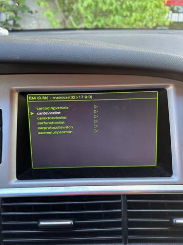

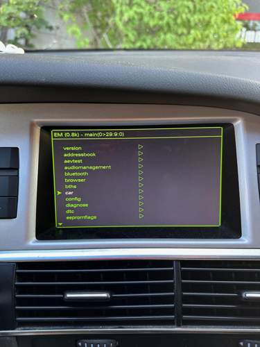

Bei Kleinanzeigen wurde ich dann wieder fündig: mehrere Anzeigen bewarben das Entfernen des Komponentenschutzes gegen Bezahlung nahe München. Das Entfernen des Komponentenschutzes ging dann auch zügig, auch das neu-konfigurieren der HU war schnell gemacht (es müssen alle Features wie “Reifendrucksensor” konfiguriert werden, da die gebrauchte HU sehr wahrscheinlich andere Features konfiguriert hat). Was etwas Zeit in Anspruch nahm, war, herauszufinden warum die Konfigurationen nicht im MMI-Menü angezeigt werden (wie z.B. Luftfahrwerk und Reifendrucksensor). Dem Kollegen ist aber eingefallen, dass das mit einem Setting im Hidden Menue zusammenhängen könnte. Er hat dann das Hidden Menue des MMIs mit dem VCDS freigeschalten und dann einige Settings im Hidden Menue von “0” auf “5” geändert unter >car>carmenuoperation
Also in etwa so:
Vorher: Air suspension: “0”
Nachher: Air suspension: “5”
Ich hab ihn dann gefragt warum da eine 5 geschrieben werden muss, worauf er antwortete: ” da müsse entweder eine 5 oder eine 7 rein, wir probierens einfach. Warum genau 5 oder 7, keine Ahnung”.
Er sollte Recht behalten. Nachdem eine 5 geschrieben worden war, waren diese Optionen nun auch wieder im MMI sichtbar und somit die Reparatur abgeschlossen.

HU im Handschuhfach
Hidden menu settings
