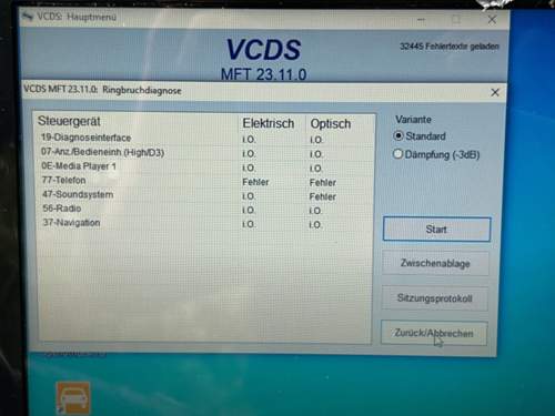

Habe dann wie auch in anderen Beiträgen schon empfohlen,
die Sicherungen überprüft und
eine Ringbruchdiagnose durchgeführt.
Ergebnis: elektrisch wie auch optisch alles IO.
Wie ist das Möglich? Bin absolut ratlos und hoffe mir kann jemand weiterhelfen!

Mach doch die Ringbruchdiagnose mal mit einem Haken bei "-3dB Dämpfung"
Themenstarteram 15. Juli 2021 um 13:41
Ok werde den Startversuch so machen.
Die Ringbruchdiagnose habe ich auch schon mit -3dB Dämpfung versucht. Auch alles IO!

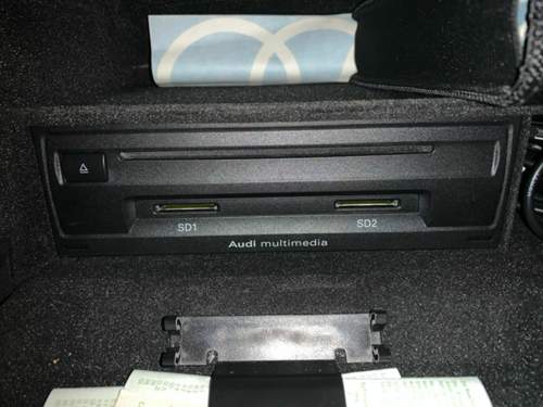

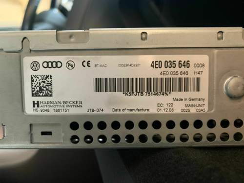

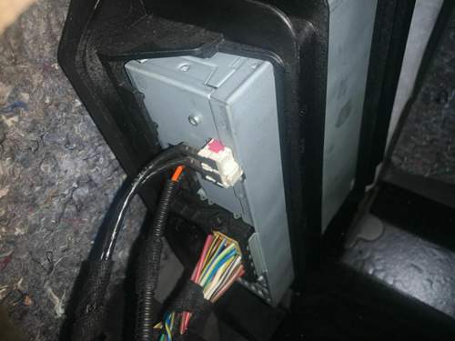

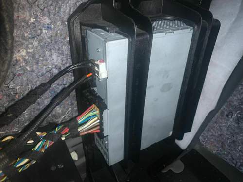

Bitte suche nicht hinter dem Handschuhfach. Du hast ein MMI 3G verbaut, das befindet sich im Handschuhfach.
Dein MMI startet immer ohne Bedeinpanel, denn ein Zündungswechslel oder Spannungsreset erzeugt automatisch ein Wakeup und - wenn das MMI in Ordnung - dann starte das auch!
Kannst Du mir vielleicht genauere Angaben zu Deinem 3G machen? Vielleicht mal ein Bild von dem Teil im HSF? Und auch mal von hinten links?
Eines bitte nochmals testen, ist es hinten links trocken?
@"Bitte suche nicht hinter dem Handschuhfach. Du hast ein MMI 3G verbaut,"
Das stimmt! Hab das im ersten Beitrag überlesen!
@" Audi A6 4F Avant Bj. 2009 "
Dann ist das natürlich ein anderer vorgang!
Themenstarteram 19. Juli 2021 um 14:49
Habe hier mal 3 Bilder
1x Steuergerät im HSF
2x Steuergerät hinten links
Kann gerne noch weitere Bilder machen wenn nötig auch mit ausgebauten Steuergeräten.
Navigation: nicht vorhanden
Hinten links ist alles trocken.
