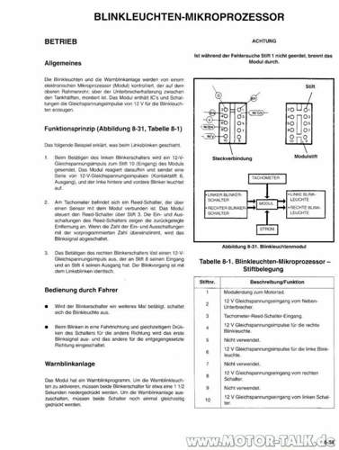

Noch eine Frage:
Nach dem das Badlander-Modul nur 6, der Kabelbaum aber 7 Kabel aufweist, ist die Frage, ob die „so wie sie sind“ zusammen passen, also ist das übrige, nichtbelegt Kabel die Tachosteuerung ?

@valderas schrieb am 18. Juni 2018 um 00:27:59 Uhr:
Davon würd ich mal ausgehen.
Ich auch (alles ander wäre Humbug)!
Wenn der 3. Steckpatz im Billd fehlt (dieser kommt vom Tacho).🙂
5, 7 und 9 werden nicht verwendet, also bleiben 6 übrig.
Es liegt sozusagen auf der Hand.😉
