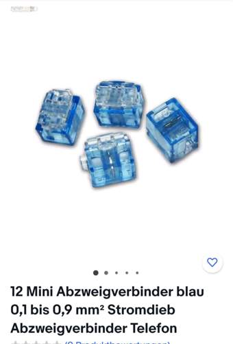

Ich würde das STG unterm A-Brett befestigen wollen, allerdings bin ich mir etwas unsicher was den Anschluss an den Antriebs CAN betrifft.. Ich habe hier zwei abisolierte mehrdrahtige Leitungen, die nun an CAN High und Low angeschlossen werden sollen.
Wie mach ich das denn am besten? Im Auto zu löten möchte ich wirklich vermeiden..
Busleitungen zu durchtrennen klingt eher wie eine nicht so gute Idee.
Was kann ich denn sonst noch tun?
Hi. Wenn du nicht unbedingt was durchschneiden möchtest, probier halt sowas. Mini Stromdieb. eBay.
Ich würde (und habe) immer (auch im Bereich Gateway, d.h. mit extremem Fußraumyoga) gelötet, um die Pfuschverbinder habe und werde ich immer einen großen Bogen machen.
Ich durchtrenne allerdings die Leitungen nicht, sondern entferne auf ca 1cm die Isolierung, verzinne die Stelle und die neue Leitung und verbinde dann.
Mache ich seit vielen Jahren und hatte nie ein einziges Problem mit Kontaktverlust, -störung usw.
das ist wohl auch die beste Methode, damit die bestehende Leitung nicht durchtrennt wird. Abisolieren und anlöten. Am besten auch noch das anzulötende Kabel vorher um das andere 2 mal herumwickeln damit es nicht wegen mechanischer Bewegung wieder abbricht. Das hatte ich schon mal.
