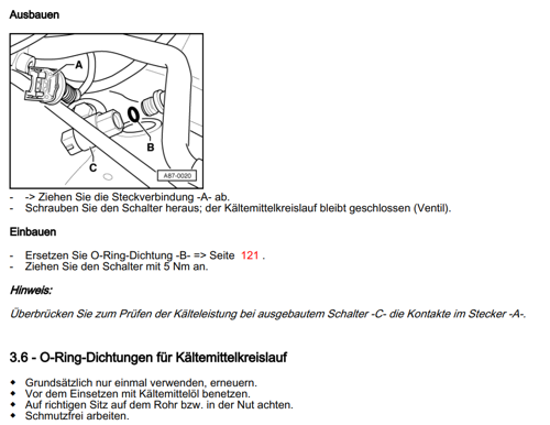

Nachdem ich nun nach ca. 10 Jahren wieder einen A3 8L habe (A3 8L, 1.6 L, 101 PS, MKB APF, km- Stand ca. 159000), habe ich heute den Klimadruckschalter, der an der rechten Seite in Nähe der Spritzwand sitzt, gewechselt weil der Kompressor nicht lief und ich alles andere ausschließen konnte. Klima läuft wieder.
Nun ist mir aber aufgefallen, dass in dem ausgebauten Druckschalter keine Dichtung drin war und beim neuen auch keine dabei war. Es gibt aber Angebote für den gleichen Schalter, wo eine Dichtung dabei ist. Nun bin ich total verunsichert, ob nun zwingend eine Dichtung rein muss oder nicht. Ich will ja nicht, dass mir das Kältemittel entfleucht. Weiß da jemand zuverlässig Bescheid und kann mir helfen? Wenn eine Dichtung rein muss, was für eine: Größe, Material?

Der sitzt nicht am Schalter sondern vor dem Gewinde an der Kältemittelleitung.
Ohne Dichtring wird der Druckschalter nicht dicht.
Danke. Muss ich morgen noch mal nachsehen.
So is das. Wahrscheinlich sitzt der alte O-Ring noch drin, und auch dicht.
Sollte nach Rep-Anleitung allerdings ersetzt werden 8A0260749AJ
Niederdruckschalter
