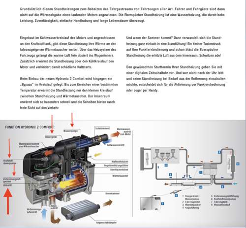

Moin Leute, mein W447 hat ab Werk die Standheizung mit Fernbedienung verbaut.
Leider bin ich von der Heizleistung nicht sehr begeistert.
Selbst jetzt bei -3 Grad draußen, regel das Ding aller paar Minuten runter (hört man am Geräusch), zeitweise denke ich sogar sie ist komplett aus. Läuft dann aber wieder weiter.
Selbst nach 50 Minuten Heizen, ist der Innenraum nur Pups warm. Klimaautomatik steht auf Auto und 25 Grad.
Der Motor scheint mir noch komplett Kalt zu sein, die Temperaturanzeige liegt komplett auf.
Das kann ja eigentlich nach 50 Minuten nicht sein.
Wenn ich meinen Passat 20Minuten Heize (ich weiß der Innenraum ist viel Kleiner), ist es Innen brutal warm und der Motor hat über 70Grad.
Ist das normal bei den W447 oder hat meiner ein Problem?

Ich fasse nochmal zusammen:
Die Heizung startet einwandfrei und läuft auf Volllast
Nach relativ kurzer Zeit (paar Minuten) wird auf Teillast zurückgeschaltet
Dann kommt die Regelpause (nur Umwälzung von Wasser)
Dann beginnt das Spiel von vorne… dabei erreicht das Wasser am Heizgerät gemessene 50Grad.
Das Ergebnis ist ein laues Lüftchen und auf Dauer evtl. ein versotteter Brenner.
Eine Abschaltung wegen Unterspannung erfolgt zu keiner Zeit.

Resumé nach ein paar Wochen: Die Heizung tut. Mir ist aufgefallen, dass sie beim Aufschließen (oder auch erst beim Öffnen einer Tür) gerne in die Regelpause geht. Folgt das irgendeiner Logik, die ich nicht verstehe ?
Sie bleibt jedenfalls immer an… unabhängig von Motorstart oder nicht fährt das Brennluftgebläse nach einiger Zeit auch gut hörbar hoch und die Heizung geht erneut in den Volllastbetrieb. Alles sehr seltsam
