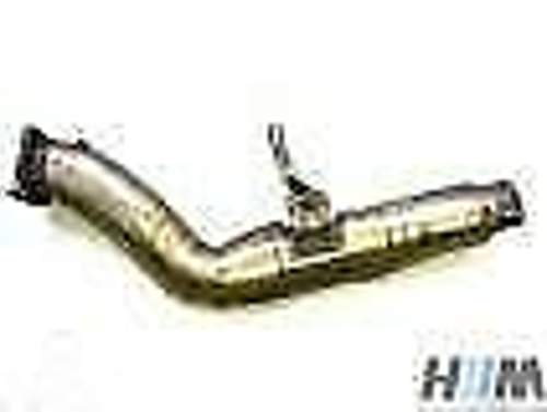

Schau mal unter dein Auto,da ist ein hitzeschutzblech um ein Auspuffrohr das auch mal Vibriert weil das Blech an der Schweißnaht wegreißt.So hatte ich das bei meinen e61 530d.
So sieht es aus.Siehe Foto.
Bild #208278486
Ich hatte solche Geraeusche schon mal bei einem defekten Oxi-Kat, der klapperte weil schon zerbrochen.
