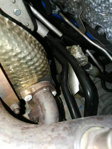

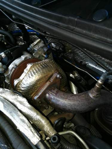

So ich habe mein Geräusch lokalisieren können. Aus einem Schleifen wurde nach und nach schwirrendes Pfeif Geräusch. Dachte schon dass der Turbolader sich verabschiedet, aber nach kurzem suchen habe ich den Grund gefunden. Das Rohr von der Abgasrückführung was am Turbo angeflanscht ist da ist die Schnittstelle undicht. Es ist eine Metalldichtung verbaut und da pfeift es raus.
Könntest du ein Bild von der Stelle machen.... Mein turbo ist nagelneu.... 1 Woche alt. Glaube iwie kaum das dir das falsch zusammengebaut haben...
Vg philipp
@the majer schrieb am 16. November 2019 um 19:38:27 Uhr:
Vg philipp
Img-20191123
Img-20191123
Wie hättest du es denn getestet das dort der Fehler liegt?
Vg
Ich habe die Hand hingehalten und es pfeift raus beim Gas geben.

An deinem ist sicherlich ein anderes Problem. Wenn der Turbolader gewechselt wurde kürzlich dann wurde diese Verschraubung auch gelöst und vermutlich auch eine neue Dichtung eingebaut. Du hattest ja das Geräusch vor der Reparatur schon.
@the majer schrieb am 24. November 2019 um 18:01:14 Uhr:
Alles klar! Morgen schau ich es mir an danke!!
Ja das ist es auch was mich wundert. Leider habe ich selbst keine Hebebühne und krabbel immer unters Auto. Nur sieht man so halt nicht immer alles.
Vg
