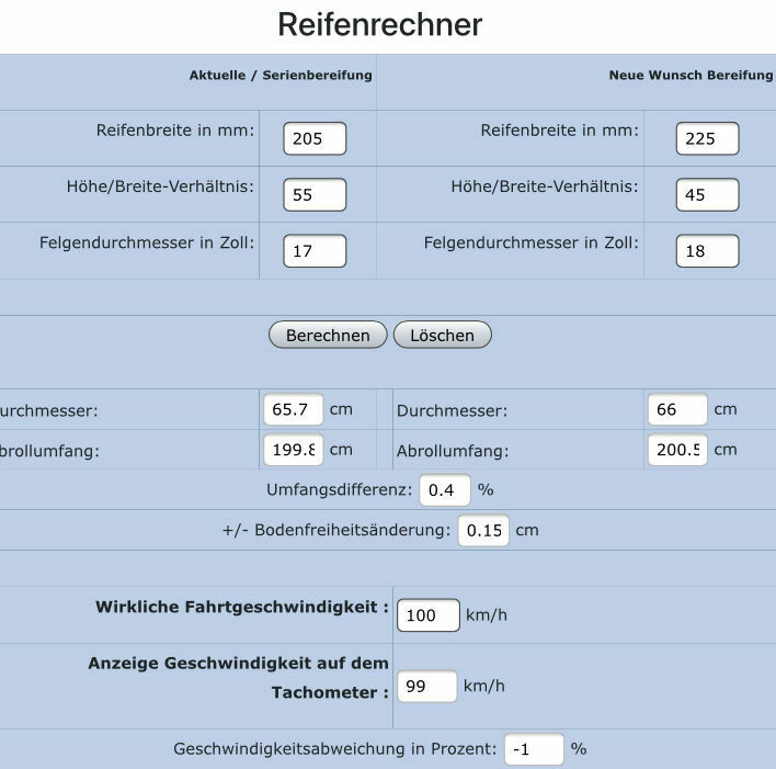

wir haben bei unserem B220d vor kurzem als Jahreswagen gekauft etwas komisches erlebt.
Das Auto haben wir mit den Serienfelgen 17" mit Sommerreifen 205/55R17 abgeholt.
Der Verbrauch die ersten 1000 km lag laut Bordcomputer bei knapp über 6l was absolut in Ordnung ist. Der tatsächliche Verbrauch dürfte sich anhand der gefahrenen KM ( ohne exakt nachzurechnen ) auch in dem Bereich bewegt haben.
Nachdem wir am Donnerstag neue Kompletträder 18" mir Ganzjahresreifen 225/45R18 aufgezogen haben verbraucht das Auto nach dem ersten Tanken danach laut Bordcomputer jetzt ca. 9l. Die Tankanzeige ist nach gefahrnen 40 km auch schon einen Balken zurück gegangen.
Ich glaube ehrlich gesagt nicht das der Wagen über Nacht plötzlich 50 % mehr Sprit braucht und habe den Räderwechsel in Verdacht ?!?!? Allerdinge fehlt mir aktuell eine logische Erklärung dazu.
Natürlich sind die Temperaturen etwas tiefer und die breiteren Ganzjahresreifen dürften etwas mehr brauchen, aber momentan ist das Auto im "normalen" Streckenprofil nicht unter 9 l fahrbar.
Es ist kein Leistungsverlust, seltsames schalten oder sonst etwas ungewöhnliches zu bemerken.
Unser vorherigern B220d W246 wurde über 50000 km mit 5,5l im Schnitt bewegt...
Kann es sein das der Bordcomputer sich irgendwie komplett verstellt hat ?!?!?

Haben die alten Räder und die neuen Räder exakt den gleichen Umfang? Wenn nicht, dann stimmen die gefahrenen 100 km, auf die sich der Verbrauch ja bezieht, vorher - nachher nicht überein.
Nein, kann nicht die Ursache sein. Die Abweichung im Umfang liegt bei unter einem halben Prozent. Siehe Bild vom Reifenrechner im Anhang.

Die exakte Felgen- und reifengröße wird auch ab werk gegen Aufpreis angeboten. Daran kann es definitiv nicht liegen.
