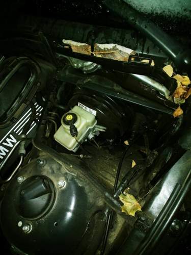

Hallo Gemeinde
Seit heute ist mir bei meinem Auto aufgefallen das wenn ich das brems Pedal betätige ( während der Fahrt und im stand auch wenn Motor aus ) ein komisches Geräusch kommt vom motorraum und das vom Behälter wo die brems Flüssigkeit ist . ich konnte den Behälter nicht anschauen weil das auf dem weg zur Arbeit war keine Zeit gehabt den Luft Filter Kasten auszubauen. Das Geräusch ist auch ziemlich schwer zu beschreiben , wie ein saugen ziehen schleifen so gemischt . könnte es zu wenig Flüssigkeit sein ? Oder der bremskraftverstärker? Schon jemand sowas ähnliches gehabt ?
540ia Bj 2001 150.000km limo

Also es war so wie vermutet der Abfluss war dicht und somit hat sich beim bkv Wasser gesammelt . siehe Foto jetzt nicht Grad viel aber schon so das man es beim bremsen gemerkt hat . vielen dank an euch ihr seit Top : Daumen hoch:
Nächsten Tage wird alles gereinigt und der Verstärker kontrolliert
Wenn Wasser im verstärker ist musst du ihn komplett trocken legen. Hatte ich auch schon halt aber nicht lange weil er rostet und undicht wird. Hab ein neuen rein machen lassen freie Werkstatt 350 original Lukas. Er bremst wie nie zuvor. Ich habe ein zusätzliches Loch gebohrt im Kasten damit nichts mehr verstopft.

Der BKV steht praktisch in einem Kasten.
Dieser Kasten läuft voll Wasser, wenn der Ablauf im Kastenboden durch Laub und Müll verstopft ist.
Der BKV ist bauartbedingt nicht Wasserdicht.
Kommt er mit Wasser in Kontakt, wird es durch die im BKV ständig auftretenden Druckveränderungen eingesaugt.

BKV ausbauen.
Den Ablauf unter dem BKV mit Druckluft freipusten und ordentlich reinigen!
Überhaupt mal alle Abläufe in dem Bereich kontrollieren, indem man mal Wasser reinkippt und schaut ob es ordentlich abfließt.
Alten BKV in die Tonne werfen und einen Neuen einbauen!
Sofern du nicht permanent unter Laubbäumen stehst und die Abläufe ein- bis zweimal in Jahr reinigst, darf und kann der BKV nicht ständig absaufen! Wo kommen wir denn da hin, wenn das die Regel wäre?
Im schlimmsten Fall bildet sich so viel Eis im Inneren, dass der BKV blockiert und sich der Hauptbremszylinder nicht mal mehr mit größerem Kraftaufwand betätigen lässt.
Tu dir und deinen Mitmenschen einen Gefallen, geh der Ursache auf den Grund und tausch den beschädigten BKV aus!
