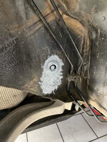

S6 Bj. 2019. selbes Problem. Nur hinter/unter Beifahrersitz. Jede Menge Wasser. Steht seit 3 Tagen beim Händler. Ich berichte wo die Ursache war
Ok. Lass uns das wissen. Bin neugierig was bei raus kommt. Achte auch auf die Fahrer seite hinten. Da war bei mir auch Wasser. Und unter der Verkleidung unterm Auto sind im Fahrgestell Rahmen schwarze Propfen. Die hab ich rausgelassen damit es ablief und alles trocknen kann. Hast Rahmen bestimmt auch voll Wasser.
Hallo Andre02. Es waren die Stopfen vorne im Radkasten beidseitig. Da ist das Wasser in die Längsträger vom Rahmen gelaufen.
Lt. Mechaniker wurde alles getrocknet und mit Wachs behandelt. Konnte ich leider nicht mehr sehen, da schon fast alles zusammengebaut war. Teppich wurde nur getrocknet. Hier bleibt abzuwarten, ob die KISTE dann modrig riecht, dann müssen sie die Arbeit eben nochmal machen und den Teppich tauschen.
Jetzt wird der Dachspoiler auch noch getauscht. Da lief auch ständig Wasser raus. Angeblich sind keine Stecker oder Kabel betroffen. Das wird sich leider dann erst in paar Monaten zeigen. Zumindest ist es mal dokumentiert.
.jpg
Hallo airstreamguy. Ok. Danke für die Infos und das Foto. Ich hoffe das der modrige Geruch dann bei dir verschwindet.
Stecker und Kabel waren bei mir aber auch nicht betroffen. Ein Wunder bei so viel Wasser.
