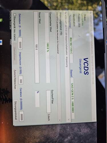

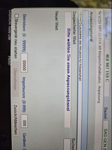

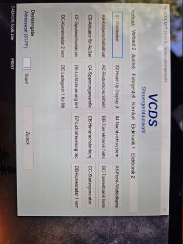

Der körperschallaktuator kann eigentlich einzeln angesteuert werden und von 100% auf Null gesenkt werden ohne Fehlermeldungen, mache mal bei Bedarf ein Foto davon.
Stg A9 ist das
komme gerade vom Auto. Im A9 kann ich die Einstellungen zwar vornehmen, aber von 100% auf 0% ändert akustisch rein gar nichts. Wo soll denn der Körperschallaktuator genau sitzen?
Na siehste also haste es doch..
Spritzwand zum Fahrerraum hin wenn ich nicht falsch liege.
bin mir da nicht sicher, weil ich von vorne noch nie was brummen gehört habe und die Änderung der Lautstärke auch nichts bewirkt. Da vorne hatte ich schon mehrfach alles auseinander. Ich denke, ein Lautsprecher wäre mir da aufgefallen
