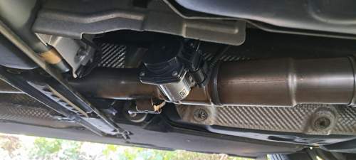

Hallo zusammen, hat jemand Erfahrung mit diesem Pfeifgeräusch bei seinem Auto? Es dauert etwa 2 Minuten und hört dann auf.
8 Antworten
Hallo, diese Frage wurde schon einmal gestellt. Ich habe das gleiche Problem, während der Garantiezeit haben sie beim Audi-Service etwas mit dem DPF und dem Ventil Klappe nach dem DPF versucht, aber ohne Erfolg. Es pfeift nur bei kaltem Motor, aber nicht immer, manchmal auch erst, wenn er länger als eine halbe Stunde steht. Ich möchte auch eine Lösung finden, bisher ohne Erfolg. MfG AK
1000031865
Ich habe dieses Thema im Forum nicht gefunden. Auf 400 km ist das das zweite Mal, dass ich dieses Geräusch höre, aber nur im Leerlauf. Morgen geht es zum Porsche-Service, mal sehen, was die sagen. Das ist schon der zweite Fehler, und ich habe es vor einem Monat gekauft. Oder ich habe einen Eimer gekauft
das passiert nur im leerlauf, die klappen nach dem dpf schließen bei kaltem motor, wahrscheinlich um ihn erstmal aufzuwärmen. wenn man kurz beim kaltem Motor gas gibt, dann hört man das Geräusch der Klappe, die sich öffnet und schließt.
Ich habe es seit Februar 2024.
Ist auf dem Bild das Teil, das Sie ersetzt haben? Ist die Reparatur teuer?
Beim Audi-Service sagten sie, sie hätten den DPF ausgetauscht. Später fing er an zu pfeifen, also wurde auch die Klappe ausgetauscht. Je nach Modell haben manche die Klappe mit dem DPF, meiner ist separat. Ich weiß, dass es ab 2000e nur der DPF ist.

Zum ersten Mal macht mir ein drei Jahre altes Auto Angst. Ich würde gerne mehr Leute sehen, die ein ähnliches Problem hatten. Morgen habe ich einen Termin bei Porsche wegen des Gleichlaufgelenks und werde diesen Beitrag auch hinzufügen, damit sie das ebenfalls überprüfen können.
Nur um die Informationen zu berichten, die mir im Servicecenter mitgeteilt wurden: Sie sagen, sie hätten keine Ahnung, was die Ursache für das Pfeifen im Auto sein könnte. Um das herauszufinden, müssten sie viel Zeit investieren, was Geld kostet.
