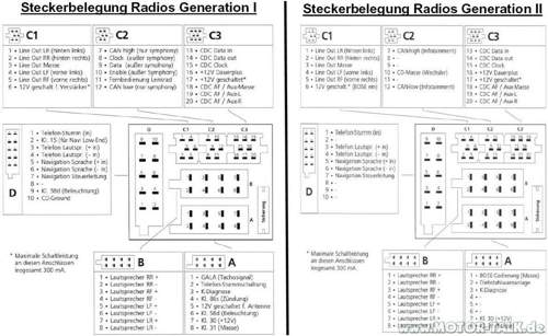

die zusätzliche Masse dürfte es nur bei Radiogeneration 2 geben.
Anbei mal die Pinbelegung der Werksradios.
Stecker "A", Pin 1 (schwarzer ISO-Stecker im Radioschacht) dürfte gemeint sein.
Steckerbelegung-radiogeneration-i-ii
Themenstarteram 28. November 2013 um 12:56
Wow. Super Service. Ich habe einen A6 04/2001.....hatte vorher das Concert mit Kassette und habe auf das Concert 2 mit CD umgerüstet. Bei dem Concert 2 welches jetzt verbaut ist muss Pin 1 und Pin 8 ( Bose ) auf Masse. Das ist bei mir der Fall. Wirtzig ist dass dieses komische Problem vorher mit dem Kassettenradio auch schon war.
wenn vorher Generation 1 drin war (vermutlich ab Werk), dann liegt auf Pin 1 vom ISO-Stecker das GALA-Signal an.
Radiogeneration 2 hätte dort aber gerne Masse - also beißt sich da was.
Also aus besagtem Pin 1 das GALA-Kabel auspinnen und stattdessen Masse einpinnen.
Themenstarteram 29. November 2013 um 9:14
Man bin ich dumm. Ich habe etwa 10 x den Stecker Block A kontrolliert. Auf Pin 1 ist das dicke braune Massekabel. PASST. Pin 8 ist auch belegt ( also dachte ich PASST AUCH ). 10x angeschaut und 10x nicht drauf gekommen dass Pin 8 Gala ist und NICHT Masse. Habe es also jetzt endlich umgepinnt und so wie es aussieht ist mein Fehler endlich behoben. Jetzt scheint die Anlage immer gleich zu klingen ( weils endlich richtig angeklemmt ist ). Danke nochmals für das " Augen öffenen " !!!!!!!!
