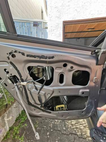

Guten Abend liebe Leute meine neuen Türgriffe sind gekommen habe sie direkt eingebaut jedoch funktionieren die Sensoren immer noch nicht. Sicherungen sind OK hatte Verdacht das die Türen undicht sind und das Wasser den Kabelsatz zerstört hat, Türverkleidung runter die Dichtung oder Isolierung wie man das auch nennt war ziemlich überall abgeklebt und hing rum... Alles raus und neu beklebt jedoch ist mir da nichts aufgefallen das es nass wäre und die Kabeln schienen auch in Ordnung zu sein... Habt ihr noch welche Tipps was ich jeztz machen könnte bzw wo nach noch suchen.

Der Kabelbaum verläuft ja im oberen Bereich der Tür und sollte damit nicht absaufen können außer dein Auto steht 1,5m unter Wasser.

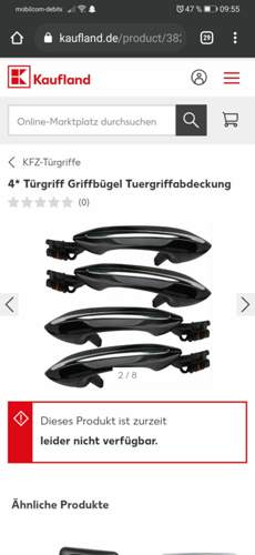

Habe Sie hier bestellt siehe Foto (richtig gut) für 160 Euro. Die Griffe sind laut Internet zu 100% neu, ich habe die Griffe zuhause eingebaut deshalb war kein Diagnosegerät vorhanden....

Kaufland verkauft BMW Türgriffe????
@oysaas schrieb am 31. Juli 2021 um 21:29:25 Uhr:
Hat mich auch gewundert, bald im Lidl-Prospekt neben den Orangen
Das sind Zwischenhändler oder wie man dazu sagt
