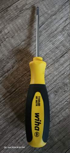

Mist, die Torx 15 Schraube ist zu tief. Mit Stecknuss kommt man nicht weit. Muss mir einen längeren Schraubendreher besorgen.
Kürzer sollte er nicht sein
PS: Hornbach, falls in der Nähe

Ja genau, so einen muss ich mir die Tage besorgen.
Extra für die Griffe gekauft. Liegt im Kofferraum und fährt immer mit.
