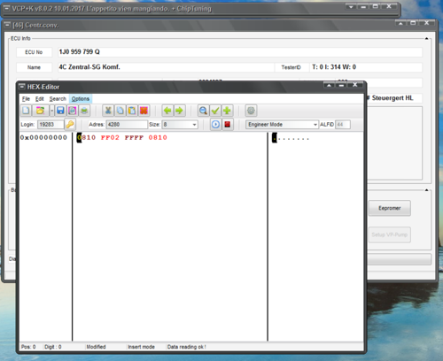

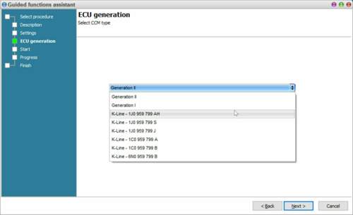

Der Farbcode steht aussen am KSG nicht drauf.
Den musst du mit einem Diagnosegeraet auslesen, allerdings kannst du die Dinger teilweise auch umprogrammieren (braucht allerdings ein Tool mit dem man im EEPROM schreiben kann - zB VCP - siehe Screenshot).
https://data.motor-talk.de/.../...737143745497-2716385012474888175.jpg
https://data.motor-talk.de/.../...020773897317-3457174042457418059.JPG
Zudem musst du dir dann noch eine Antenne basteln und den zweiten Stecker fuers KSG besorgen, sowie Strippen zu den Blinkerleitungen ziehen (am einfachsten am Warnblinkschalter). Hab das ganze mal beim Auto von einem Arbeitskollegen gemacht.
Ksg-eeprom-coding-with-vcp
