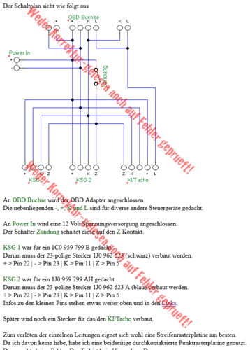

Wie kann man das KSG eigentlich ausserhalb des autos anschliessen, um per Diagnose drauf zuzugreifen?
Ich stelle mir das So vor: OBB-Buchse für Diagnosekabel, 12V via Netzteil und das Ganze am KSG per Stecker anschliessen. Was fehlt dann noch? Wer hat die Belegung?

Genau solch einen Adapter habe ich mir die Tage gebaut.
23 poliger Stecker:
23 Masse
22 Plus
11 K-Line
5 Zündung (Plus)
Laut Internet ist Pin 5 häufig nicht belegt. Das ist falsch!
Ohne 12V an Pin 5 keine Diagnose möglich.
Beim 1C0 959 799 B und 1J0 959 799 AH war das so.
Muss jetzt aber noch den Pin für den S-Kontakt finden.
Laut Internet ists Pin 3 am 23 poligen Stecker.
Lege ich dort 12 Volt an, ist der S-Kontakt laut Diagnose trotzdem nicht belegt.

Macht es Sinn CAN-Low und High auch auf die OBD-Buchse zu legen?
Zündung und Dauerplus kann man ja für die stationäre Beschaltung zusammen anschliessen. Ein Schalter bringt da wohl keinen benefit.
Laeuft beim Golf 4 eigentlich nach aussen (also zum Diagnoseinterface) alles noch auf K-line. Sehe da keinen Grund auch CAN auf den OBD zu geben.

CAN ist nur für die Türsteuergeräte relevant. Wenn du den Bus abhören willst, kannst dus nach Außen legen.
Ein Schalter bringt was! Willst du ne FFB testen kannst du a) die Messwertblöcke checken oder b) die Zündung ausschalten und das Relais klicken hören. Ist Zündung = Dauerplus geht das nicht.
Lustig ist auch, dass die Reichweite ohne Antenne beim AH Gerät ca. 15m beträgt.
Im Fahrzeug verbaut ist diese nur ca. 10 Meter.
Plan meines Adapters folgt die Tage!

Hab jetzt fix noch den Plan erstellt und geschrieben.
Wenn ich morgen wieder fit bin wird er probegelesen und hier veröffentlicht.
