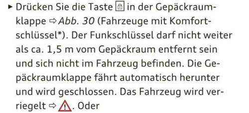

Was mich noch total abnervt ist dass auch regelmäßig der rechte Schalter in der Heckklappe nicht geht (der zum Schließen und Verriegeln). Heute abend wieder ... habe mein Sohn abgeholt, seine Sporttasche war im Kofferraum, wir parken im Hof, er steigt aus, ich mache ihm den Kofferraum auf mit meinem Schalter in der Fahrertür, mache Motor aus, steige selber aus, Fahrer-Tür zu, gehe zu dem Sohn an den Kofferaum und will da dann den RECHTEN Taster betätigen zum "Schließen UND Verriegeln" ... GEHT NICHT! Nichts passiert. So ein Dreck - ich muss dann den linken Schalter drücken zum "nur Schließen" und weil ich ja bereits hinter dem Auto stehe den Schlüssel aus der Hose holen und über den Schlüssel "abschließen".
Danach ließ sich die Klappe auch über den Kick nicht öffnen, irgendwie hängt das zusammen: Wenn der Kick nicht geht, dann lässt sich auch die Klappe über den rechten Schalter nicht schließen.
Gerade eben wieder getestet .. Kick ging, aber der rechte Taster in der Heckklappe ist ohne Funktion. Er ging aber schon mal letzte Woche ... Laut Anleitung sollte Klappe schließe und Wagen verriegeln....

nein - weder noch, kann ich gerne nochmal probieren. ABER ... die normale Entriegelung und Verrieglung per Türgriff funktioniert einwandfrei. Genauso per Schlüssel auf und zu schließen von relativ weit weg. Und der rechte Taster in der Heckklappe (ohne Funktion meistens) hat doch nichts mit der Batterie des Schlüssels zu tun ?
Eben nochmal eine interessante Entdeckung gemacht .. wieder versucht die Klappe zu schließen und den Wagen versucht zu verriegeln mit der "rechten" Taste .. keine Funktion ... als ich dann die LINKE drückte ... EBENFALLS keine Funktion (!). Als ich dann nach 1-2 Sekunden die linke Taste nochmal drückte ging die Klappe zu !?!?

Obwohl der Funkschlüssel ja einwandfrei funktionierte habe ich trotzdem mal die Batterie gewechselt. Und siehe da, der RECHTE Taster in der Heckklappe (Schließen und Verriegeln) geht wieder. "Kick" ging heute morgen aber immer noch nicht, kann aber möglicherweise an der Witterung liegen, war gefroren draußen.
