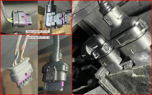

Moin zusammen
ich hab, nachdem mir zum zweiten mal das Steuergerät abgesoffen ist, nach einer Lösung im VAG Teilekatalog gesucht um das Steuergerät besser vor Wassereintritt zu schützen.
Und siehe da, manche Modelle haben eine Schutzkappe an dem Stecker für Die Signalversorgung. Die Sensorleitung war nie mit einer Staubschutzkappe ausgestattet.
Trotzdem habe ich auch eine für diesen Stecker gefunden. Beide Kappen sind auch bei einigen Motoren beim LMM verbaut.
In Verbindung mit dem passenden Rillrohr und Isoliertape bin ich mit dem Ergebnis zufrieden, dass das wasser nicht mehr direkt auf die Dichtungen der Einzelleitungen trifft, und wollte es euch natürlich auch nicht vorenthalten. (siehe anbei)
8P0 971 921 4-polig
8K0 971 921 B 5-polig
Beste Grüße
Ulvhedin
