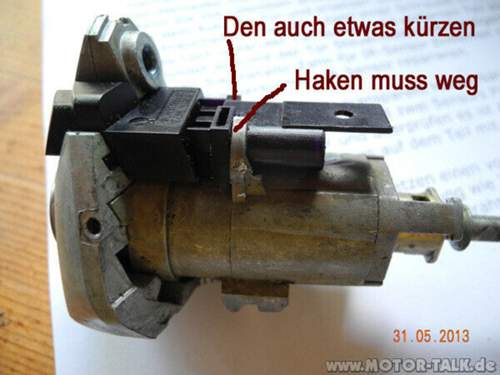

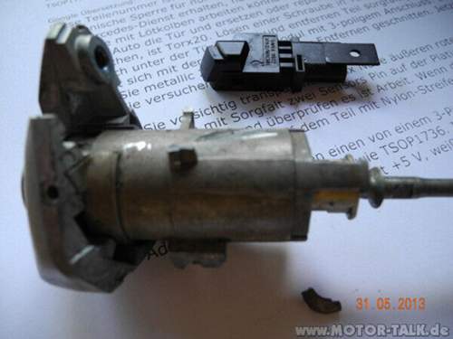

Die zwei kleinen "Anschläge" am Gußgehäuse habe ich vorsichtig abgesägt ohne dabei den Snsor zu beschädigen. Danach kann man den Sensor nach hinten herausziehen. An meinem Gußgehäuse habe ich die zwei Haltestifte (Anschläge) abgebrochen. Bevor ich den Ebay-Sensor auf mein Schloss schob, setzte ich einen Punkt Sikaflex auf den Sensor. Das Zeug trocknet relativ schnell an und ist wie ein Kleber. Alles eingebaut und Morgen geht es ab nach Spanien. Dort benötige ich die Komfortschließung ständig.

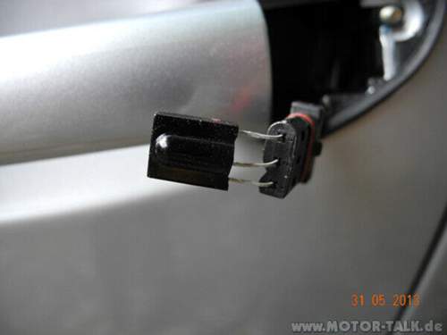

Und mich heute Abend ans Werk gemacht. Einen neuen IR-Empfänger einfach an das Kabel gesteckt.
Hmm, keine Reaktion. 🙁 Nochmal nach der Kabelbelegung geschaut. Zündung an, Motor an, alles wieder aus. Nix.
Dann einen anderen probiert. Und plötzlich ging es. 🙂
Es funktioniert auch gut, aber auch nur aus max. 50 cm Entfernung. Hatte mir etwas mehr versprochen, da in den Datenblättern was von 45 Metern stand. Dadurch kam eine andere Positionierung des Empfängers für mich nicht mehr in Frage.

Alten Sensor vom Zylinder trennen.
Die Platine freilegen und zwei Punkte nachlöten.
Kabel ran- geht.
Und wieder eingebaut. Mehrmals ausprobiert. Geht aus knapp einem Meter Entfernung ruckelfrei.
Nun hoffe ich dass es so bleibt und werde es die nächsten Tage ab und an ausprobieren.
Vorallem wenn es mal richtig warm ist.
Ansonten bleibt immer noch: Den Elektroschrott raus und einen neuen IR Empfänger in das alte Gehäuse einsetzen / einkleben mit Silikon/ oder einlöten. Das sollte kein Problem sein. 🙂🙂🙂
1.neuer-empfaenger
2.orig-ausbauen
3.orig-sensor-ausgebaut

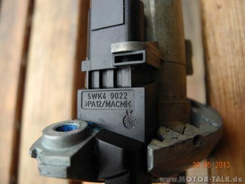

Ein Hersteller ist nicht auszumachen. Das Teil wird sicher speziell für MB gefertigt.
Es sind zwar Nummern zu finden, aber dazu findet man nichts.
