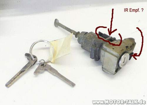

Ist der IR Empfänger das eingekreiste Objekt auf dem Foto?
Scheint bis außen durchzugehen und lässt sich wohl wirklich nicht irgendwie austauschen??? Hmm 😠
Ir
Ja, das Einkringelte ist das Teil und es gibt es wirklich nur komplett mit neuem Schließzylinder. Nach dem Tausch funktionierte die Sache bei unserem 200 CDI wieder in allen Lichtsituationen und bei allen Temperaturen problemlos. Ist ein bekannter Schwachpunkt.

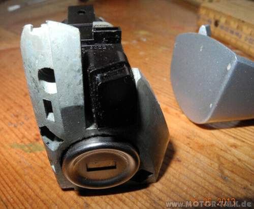

So, hab das Schweine Teil heute ausgebaut. Lässt einem ja doch keine Ruhe.😁
Ausbau geht simpel. Ist nur mit der Schraube hinter der Türdichtung fest. Torx- T20.
Mit langem Bit oder Schraubendreher kommt man ran.
3 adriges Kabel war fest. Mal abgezogen und Kontakt spray. Alles gereinigt usw.
Also das IR Teil lässt sich sicher vom Zylinder lösen. Es ist dort noch ne kleine Madenschraube zu sehen.
Muss ja abgehen. Haben die ja nicht aus einem Stück gefeilt. 😕
Nur nützt das wenig wenn man das Ding nicht einzeln bekommt. Höchstens was gebrauchtes und dann umbauen. Oder gleich einen gebrauchten Zylinder mit 2 Notschlüsseln. das Risiko ist natürlich hoch, das dass IR Teil dann auch wieder nicht geht.
Wenn man einen neuen bestellt wird der Zylinder wohl angefertigt und man kann die alten Notschlüssel weiterverwenden. So hab ich es verstanden. Kann dann 4 Wochen dauern.
Vielleicht kann man ja das Ding auch neu mit 2 Notschlüsseln erwerben. Keine Ahnung.
Um an das andere Kabelende zu kommen muss man die Türverkleidung abbauen. Dazu hatte ich keine Lust mehr.
Das Ding wieder eingebaut. Ging auch erst. Dann wieder nicht. Hab auch etwas dran gedrückt.
Ging dann auch wieder. Wohl eher Zufall oder Einbildung? Wie gehabt- ein MG. Mal gehts.

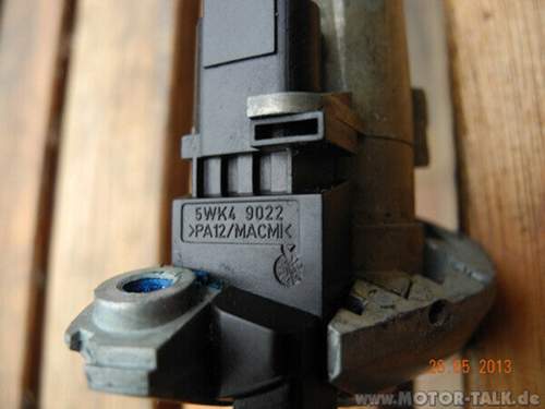

Für Freunde des Lötkolbens habe ich noch was gefunden.
This part number is A2037602377. It includes IR sensor and mechanical lock for only your keys. W/o DIY you can get it only from Mercedes service after typical anti-thief formality. If you can work with solder iron, then remove this part from car's door and replace or repair IR sensor. All you need is torx20. Unscrew one torx20 screw in inner door side deep hole under door's rubber and remove part carefully. It connects to door's control module with 3-pin connector. Then you must cut metallic tooth for IR sensor removing. Now you can try to repair IR sensor. Carefully remove transparent mastic near outer red sensor's window and solder with care two sensor's pin on PCB. Then connect sensor and check it's work. If sensor is working you can fix it on the part with nylon strip. Otherwise you can replace one by any 36kHz 3-pin IR receiver from TV remote control like TSOP1736. In car side connector: green wire is Ground, brown wire +5V, white wire Data.
Google Übersetzung:
Diese Teilenummer ist A2037602377. Es umfasst IR-Sensor und mechanische Sperre für nur Ihre Schlüssel. W / o DIY Sie können es nur von Mercedes-Dienst erhalten, nachdem typischen anti-Dieb Formsache. Wenn Sie mit Lötkolben arbeiten können, dann entfernen Sie diesen Teil aus dem Auto die Tür und ersetzen oder reparieren IR-Sensor. Alles, was Sie brauchen, ist Torx20. Lösen einer Schraube in Torx20 Türinnenseite tiefes Loch unter der Tür Gummi und entfernen Teil sorgfältig. Es verbindet sich mit der Tür Steuermodul mit 3-poligem Anschluss. Dann müssen Sie metallic Zahn für IR-Sensor Entfernen geschnitten. Jetzt können Sie versuchen, IR-Sensor reparieren. Entfernen Sie vorsichtig transparent Mastix Nähe äußeren roten Sensors Fenster und löten mit Sorgfalt zwei Sensors Pin auf der Platine. Dann verbinden Sie Sensor und überprüfen es ist Arbeit. Wenn der Sensor funktioniert, kann man es auf dem Teil mit Nylon-Streifen zu beheben. Ansonsten können Sie ersetzen einen von einem 3-Pin-36kHz IR-Empfänger von TV-Fernbedienung wie TSOP1736. In Autoseite Anschluss: grüne Ader ist Ground, braunen Draht +5 V, weißes Kabel Daten.
Das Ding könnte gehen: Wenn nur der irre Preis nicht wäre 😁

http://www.conrad.de/.../...odul-Vishay-TSOP-4836-Wellen-Laenge-950-nm NEIN!!! Nicht nur das die Pinbelegung falsch ist, auch von den E-Daten passen einige nicht!
oder der
http://shop.strato.de/.../?... Der passt, geht aber günstiger 🙂

Ich habe soeben dann auch mal das Schloss ausgebaut. Der Sensor lässt sich ohne weiterese nicht vom Schloss lösen. Das besteht sozusagen aus 2 Teilen-dazwischen ist der Sensor fixiert. Die 2 Teile sind mittles Schwerspannstift zusammen. Das sollte nicht das Problem sein. Stift vorsichtig mit kleinem Bohrer ausbohren o.ä. dann lässt sich das auseinander nehmen und der Sensor liegt frei. Interessant wäre es wo man solch einen Sensor herbekommt. Ich denke das ist ein normales Serienteil z.b. VDO/Bosch etc. Wie ein paar Fotos die hier eingestellt sind, stehen Nummern auf dem Sensor. Auf der Rückseite des Sensor steht vermutlich der Hersteller. Man müsste mal ein altes Schloss auseinander nehmen um es rauszubekommen. Dann könnte man gezielt nach solchem Sensor suchen. Ich werd mal ein wenig google befragen😉
